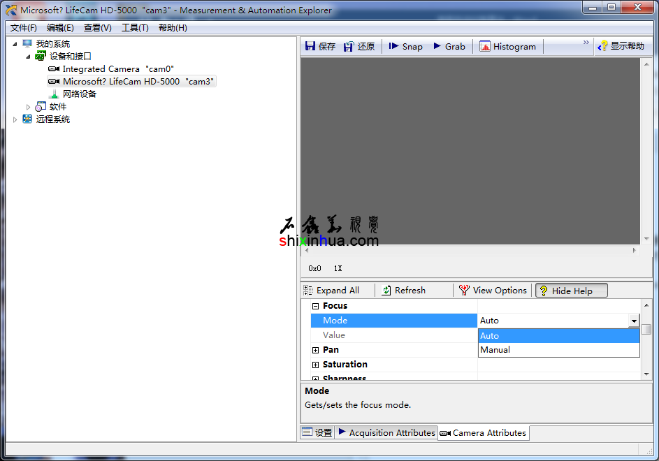

    本小程序使用的是微软的HD5000摄像头。该摄像头有一个Focus对焦属性,可以通过该属性进行对焦。
    HD5000摄像头自动对焦属性
    HD5000摄像头自动对焦属性
    HD5000Focus对焦属性
    该属性可以设置为Auto,这样就是相机自动对焦,不需要程序来操作。如果设置Manual,则由用户来确定具体的对焦值。在这里,我们在该值设置成Manual手动,然后才能在程序里通过设置焦距来验证哪个焦距值最佳。

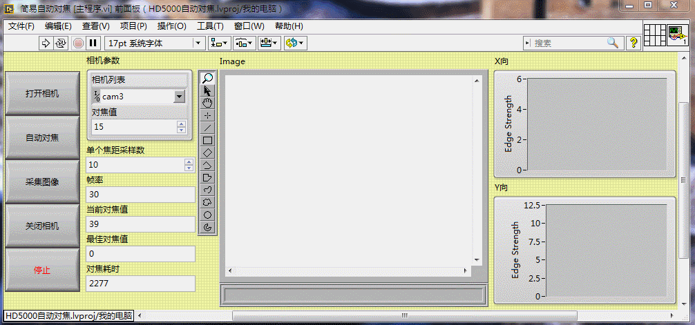

    该对焦算法判断的依据是图像中心十字线最佳对比度。获得最佳对比度时的对焦值,认为是清晰的图像。我们知道,在一个图像中的黑白变化区域,如果图像很清晰时,其对比度比较大,而如果图像模糊,则过渡区域会变大,对比度会下降。利用对比度来判断是否对焦清楚。
    HD5000摄像头自动对焦效果1
    HD5000摄像头自动对焦效果1
    HD5000摄像头自动对焦效果1
    HD5000摄像头自动对焦效果2
    HD5000摄像头自动对焦效果2
    HD5000摄像头自动对焦效果2
    每个对焦值10次采集,40个对焦值,笔记本电脑(I54210U,双核4线程1.7GHZ,4G内存),对焦耗时约2秒钟。
