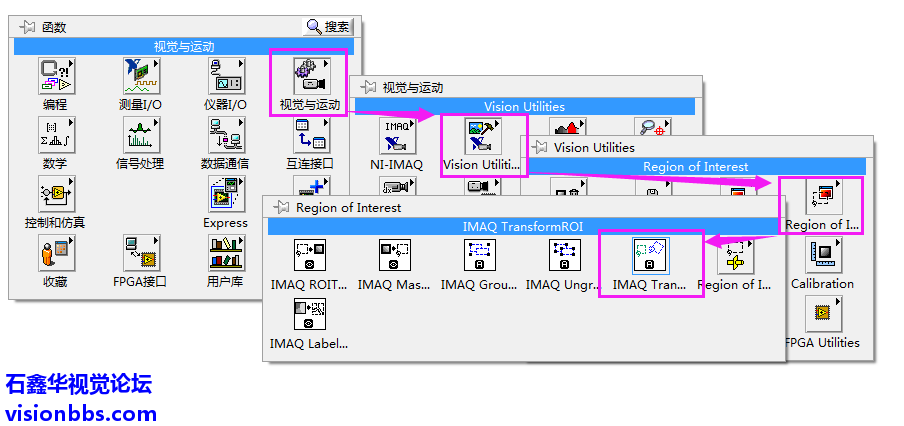

    坐标转换一般都会用到NI VISION中的IMAQ Transform ROI VI转换坐兴趣区域函数:
    IMAQTransform ROI VI转换坐兴趣区域函数
    IMAQ Transform ROI VI转换坐兴趣区域函数在程序框图中的位置
    IMAQTransform ROI VI转换坐兴趣区域函数在程序框图中的位置

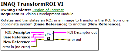

    该函数利用基准参考坐标系Base Reference和新的参考坐标系New Reference来转换兴趣区域的实际测量位置。主要任务是确定基准参考坐标系,这个基准坐标系一般是在学习过程中设置的。一般是指最初学习时,测量区域与特征点之间的位置确定。然后在实际测量过程中,利用新测量得到的特征点来创建新的参考坐标系。利用新坐标系与基准坐标系的改变位置与角度,来确认输出的ROI的位置与角度。下面看一下例子的效果:

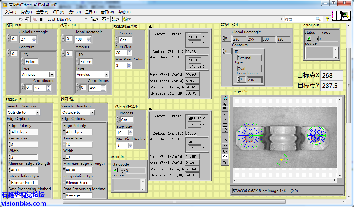

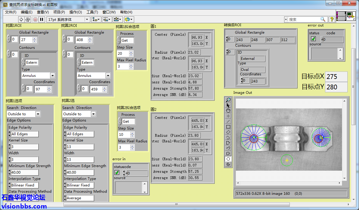

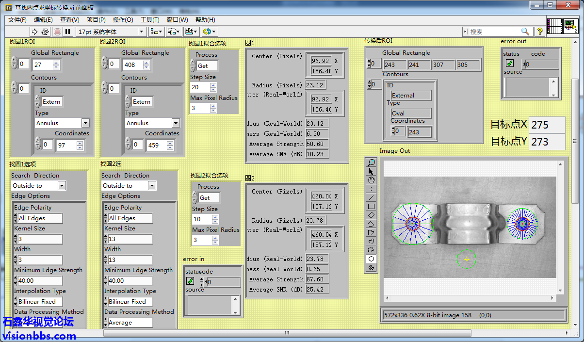

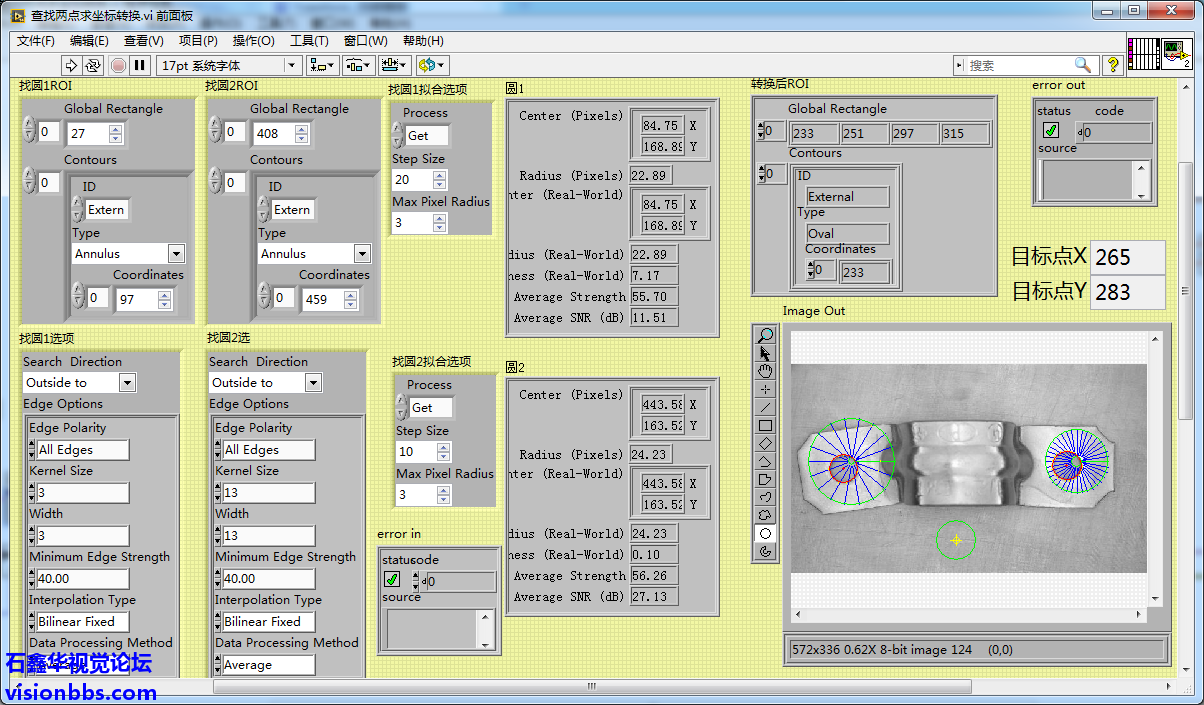

    该例子使用了NI自带的一组图片,通过查找图像中的两个圆的圆心,来确定坐标系,然后设置测量区域(圆形ROI与圆心目标点XY)。可以看到,不同的图像因为两个圆的位置不同,测量区域及其中心点也会跟随着改变。
    这个坐标系跟随在一些不能固定产品位置的项目中是需要使用的。这样就可以将ROI区域设置的比较小。如果不设置坐标系跟随,则需要将ROI设置成目标位置可能移动的范围内。
