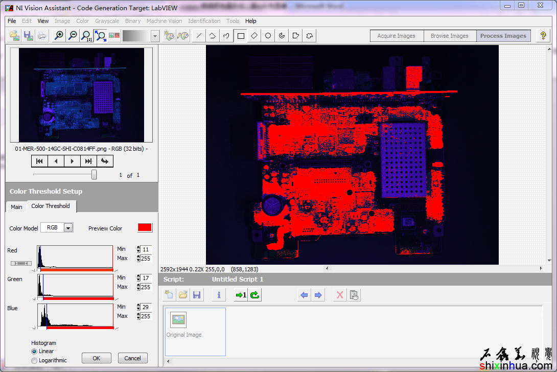

    NI视觉颜色阈值需要手动调整阈值范围
    NI视觉颜色阈值需要手动调整阈值范围
    NI视觉颜色阈值需要手动调整阈值范围
    在视觉助手、VBAI、VDM中的颜色阈值过程,都是需要手动调整的,如上图所示。

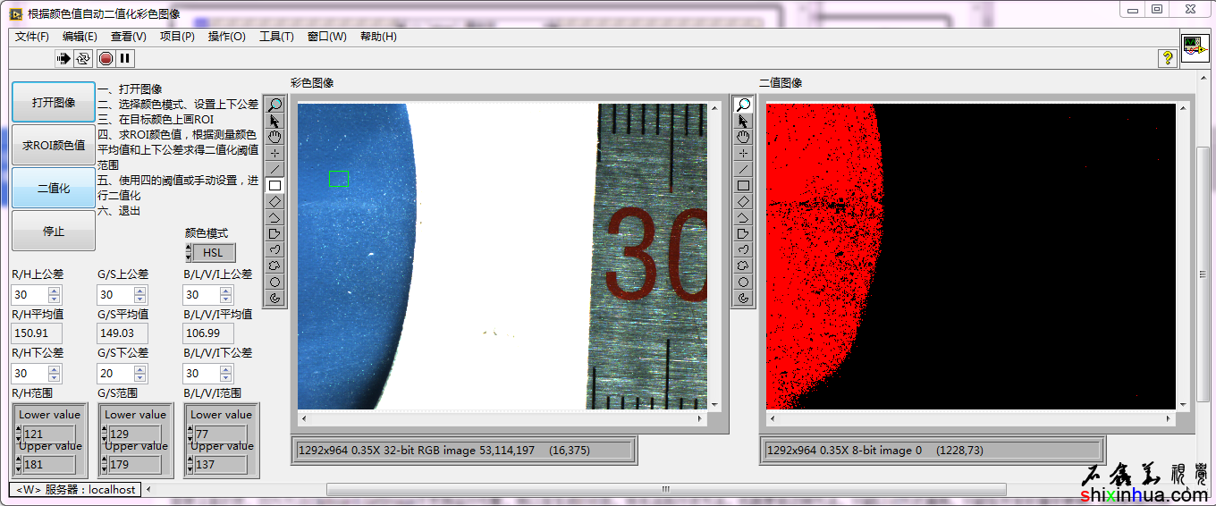

    根据目标位置颜色值自动二值化彩色图像演示程序效果-RGB1

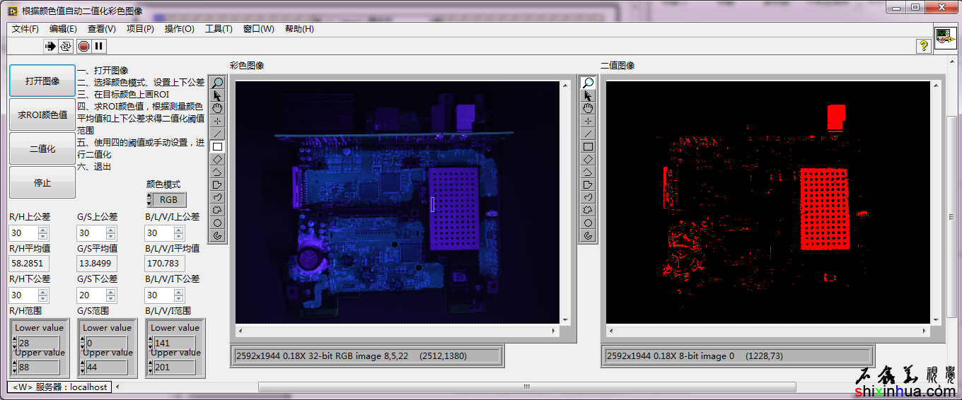

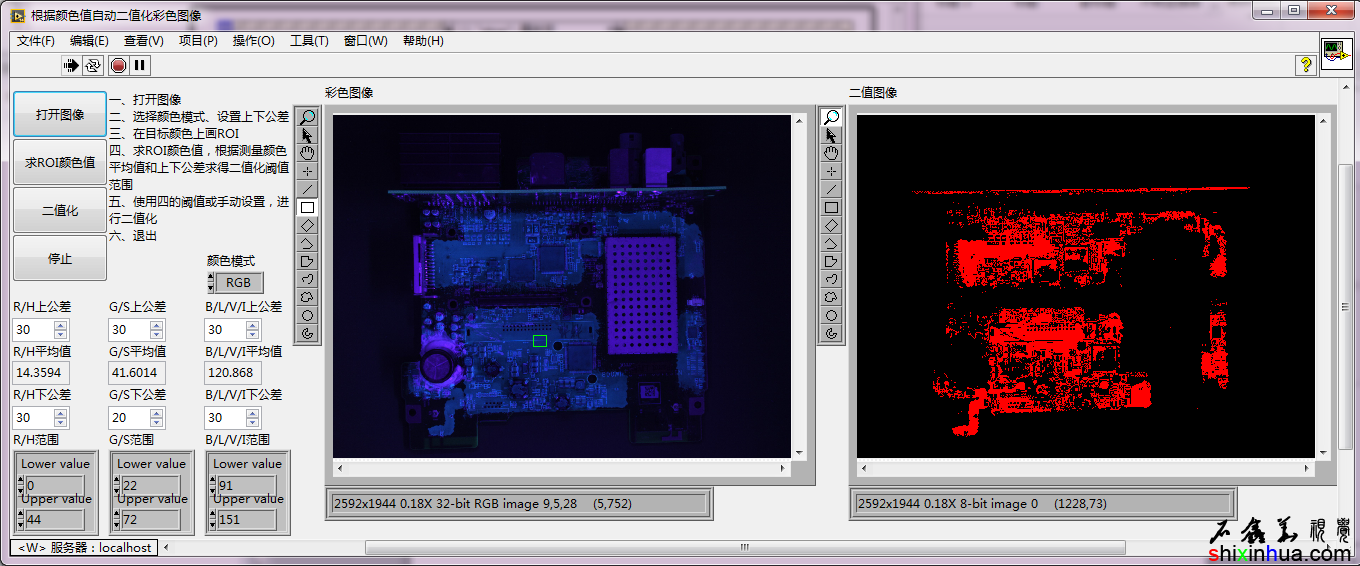

    根据目标位置颜色值自动二值化彩色图像演示程序效果-RGB2

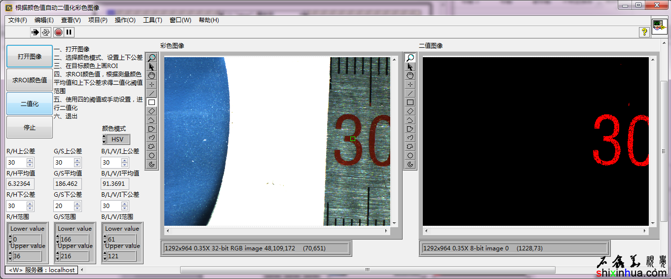

    根据目标位置颜色值自动二值化彩色图像演示程序效果-HSV

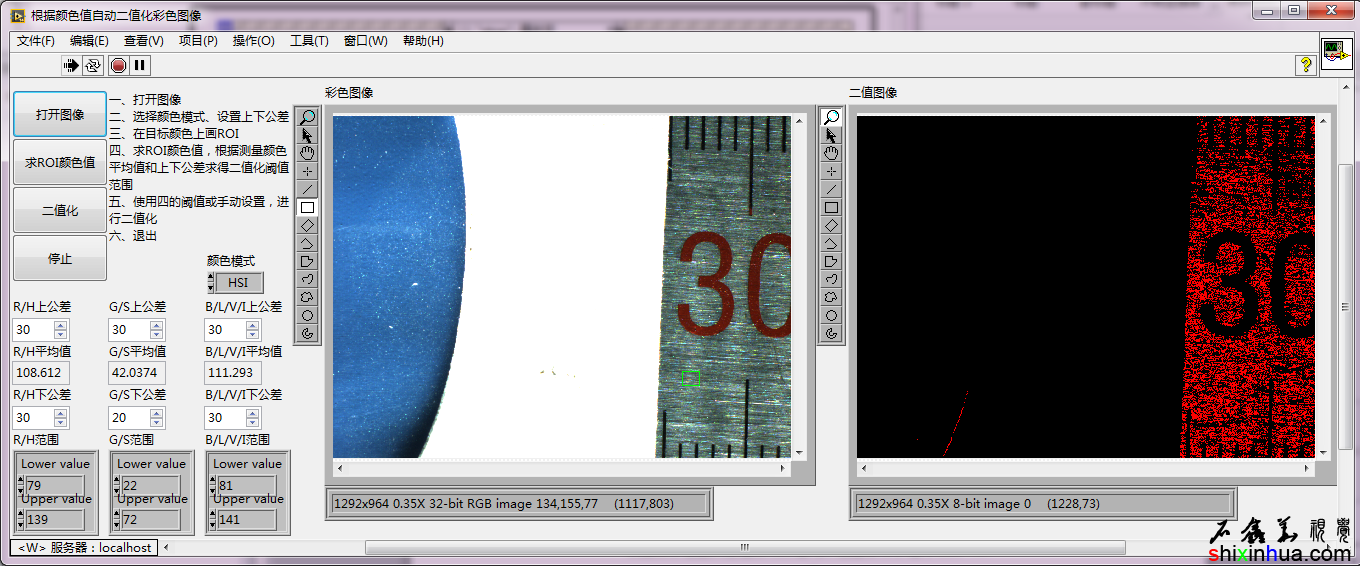

    根据目标位置颜色值自动二值化彩色图像演示程序效果-HIS
