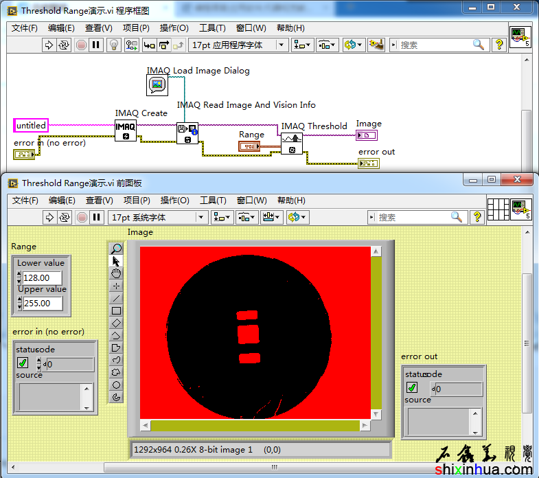

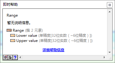

    阈值范围的数据类型是单精度的浮点形。不过一般来讲,我们可能不需要这么高的精度,可以使用U8即可以(一般的图像只是8位的图像,只有0~255个值,因此使用U8可以满足)。下限Lower Value应该小于等于上限Upper Value(等于时,只取当前值为阈值目标)。最大值不应该大于255、最小值不应该小于0(对于一般8位图像而言)。下面看一个使用实例:
    Threshold使用实例
    Threshold使用实例
    Threshold使用实例
    不过可以看到阈值范围控件,其实只是一个两个浮点数的簇而已,实际上可能做成一个滑动杆,可以直接拖拉更方便一些:
    滑动杆模式的阈值范围
    滑动杆模式的阈值范围
    滑动杆模式的阈值范围
        这个滑动杆模式的阈值范围是一个自定义的阈值范围控件,使用了一幅0~255的灰度图作为背景,即可以直接拖对应的灰度值,也可以在右边的数字栏中输入相应的值。对于需要做界面美化的项目,或者是更体验用户交互的项目,这种方式更加理想一些。
