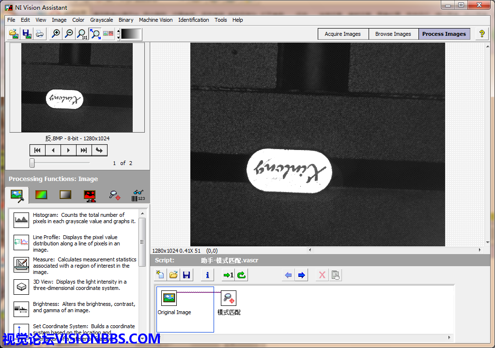

    图1 视觉助手模式匹配脚本
    图1 视觉助手模式匹配脚本
    图1 视觉助手模式匹配脚本

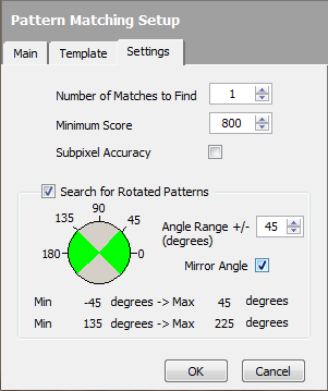

    图2 模式匹配设置
    图2 模式匹配设置
    图2 模式匹配设置

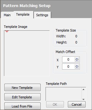

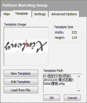

    图3 模式匹配模板
    图3 模式匹配模板
    图3 模式匹配模板

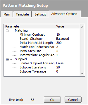

    图4 模式匹配高级选项
    图4 模式匹配高级选项
    图4 模式匹配高级选项
    以上这些内容就是由视觉助手生成的脚本。其中的模板,是调用了NI Vision Template Editor编辑的,具体的使用方法,以及模式匹配各参数的具体使用,请参考《基于Vision Assistant的图像处理实用教程》。

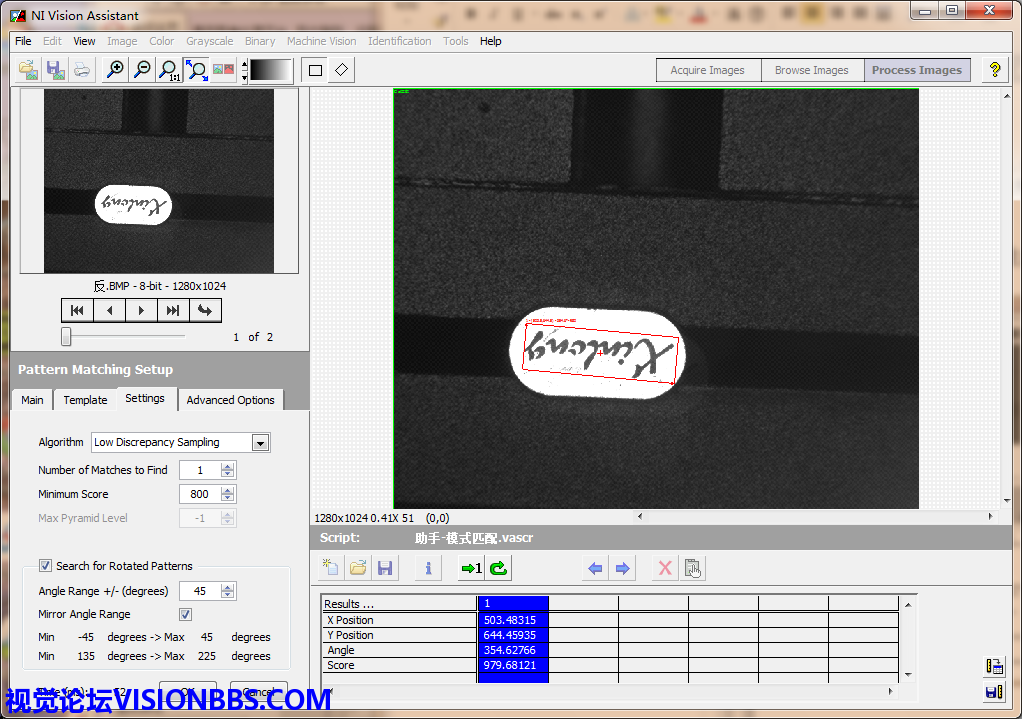

    在上面的图中可能会有一些不同,在视觉助手2012版中,模式匹配只有三个选项卡,没有高级选项这个选项卡,而在2013中则多了一个高级选项。同时模板中的匹配偏移量,在2013版中已经不存在了。在设置选项卡中,2013版的则多了算法Algorithm。这是NI对模式匹配算子的改善,效果只会更好。

    图6 视觉助手2012板模式匹配-设置
    图6 视觉助手2012板模式匹配-设置
    图6 视觉助手2012板模式匹配-设置
