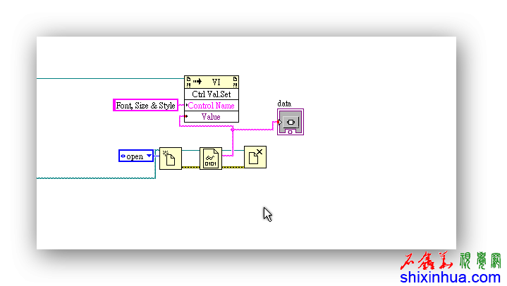

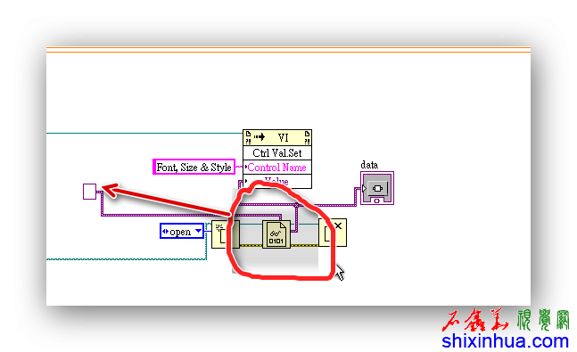

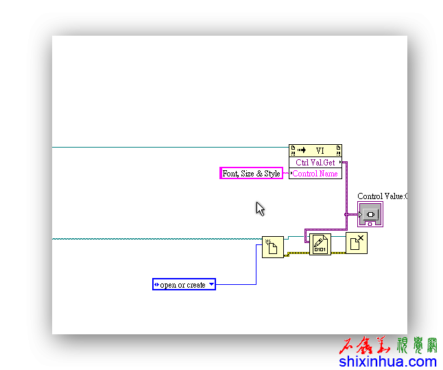

       我的项目已进行到一半了,现在有个问题想问一下:
       有关VDM 的VI的控件值怎样保存?这些控件基本上都为“簇”类型的,比较复杂的控件;我目前使用调用节点读出控件的值,但在程序启动初始化时,再使用调用节点却读不出保存的值,保存的文件为二进制文件。如图:
       http://labviewvision.com/forum.php?mod=attachment&aid=MTg4M3w4MDIzMjAzY3wxNzc2OTM1MTE1fDB8://1884.pnghttp://labviewvision.com/forum.php?mod=attachment&aid=MTg4NXw1M2ZkZjYwNXwxNzc2OTM1MTE1fDB8

    已解决.是读取二进制文件时需设定正确的数据类型。
