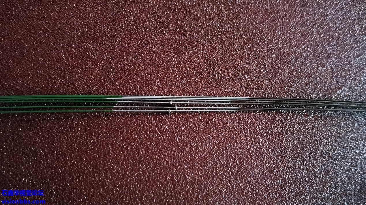

    节疤是由两条细金属丝连接时造成的,会影响金属丝的正常工作,所以连接后要将节疤磨掉,和常规的金属丝直径一样时,就是OK的了。磨节疤是使用砂纸来操作的,砂纸有不同粗细表面的,不同硬度的,也有不同颜色的。因为节疤的尺寸是需要在磨的过程中实时测量的,所以和砂纸本身也是有关系的。表面粗、硬度大的,那就磨的快,表面软、硬度小的那就磨的慢。当然我们可以只测量节疤一边的尺寸,这样砂纸的颜色对测量影响不会太大。只是需要注意磨的过程中,要尽量实时反馈尺寸数据,不要磨过了。
    节疤尺寸测量
    机器视觉光源

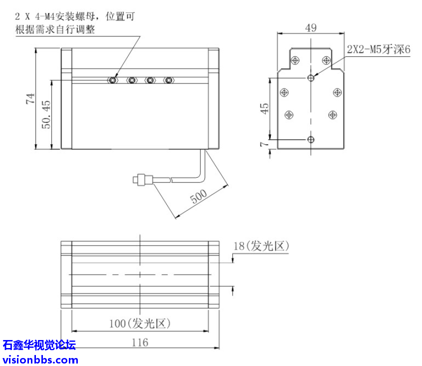

    要想看到节疤,其实打光是很简单的,使用点光源、条形光源、线光源都是可以满足条件的。只要将光源水平照射,利用金属丝曲面的反射光线,就可以把金属丝和节疤表现为白色的明亮特征(节疤已经磨了一些可以测量尺寸了,最开始的节疤是有刀锋的,并不表现为白色特征,是黑色的,这时是可以不测量的,因为远没有到要测尺寸的时候)。产品虽然很长,但是实际测量的位置非常小,所以只需要使用小的光源即可,项目为了尽量缩短实时测量的耗时,降低相机的曝光时间,使用了亮度高的线光源SHI-LSL10018P-W
    SHI-LSL10018P-W

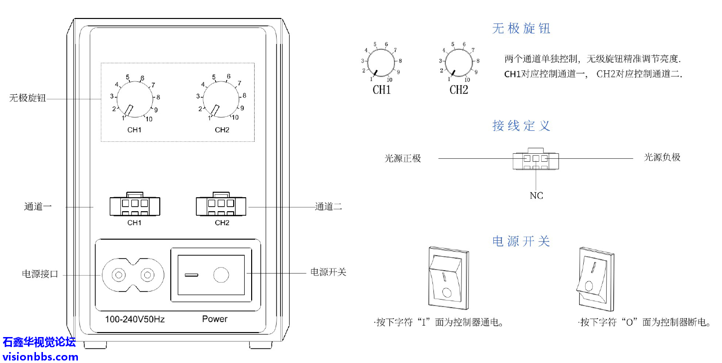

    光源的功率10W左右,所以考虑使用常规的模拟控制器即可。如MAPSM-2424-2CHAPSM-2430-2CH
    MAPSM-2424-2CH

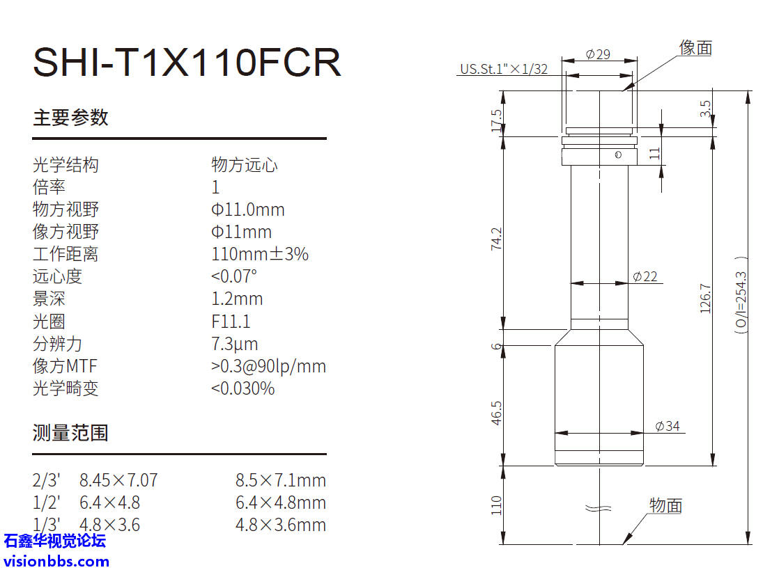

    因为拍摄局部表面,面积相对比较小,只有几毫米或十来毫米,那么考虑使用1倍或0.5倍的远心镜头可能会比较理想。或者是使用50mmFA镜头加接圈来实现。整体成本上也只有几百块钱的差异,不会有太多成本差异,考虑百万像素级别2/31110mm工作距离的远心镜头SHI-T1X110FCR
    SHI-T1X110FCR

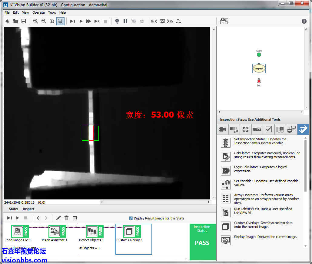

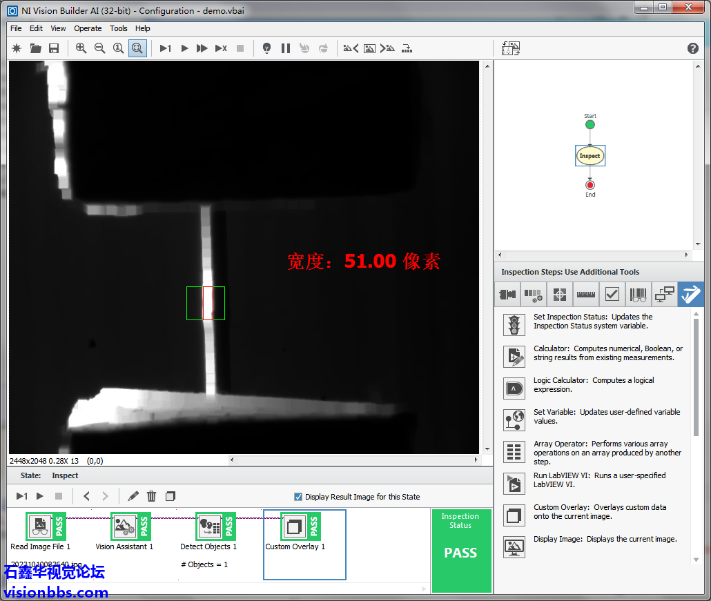

    图像处理算法相对比较简单,只需要考虑使用粒子分析或卡尺或查找直边等传统算法即可,无需要太多复杂的算法,尽量提高检测速度,缩短处理时间。
    粒子分析方法测量节疤尺寸1
    粒子分析方法测量节疤尺寸2
