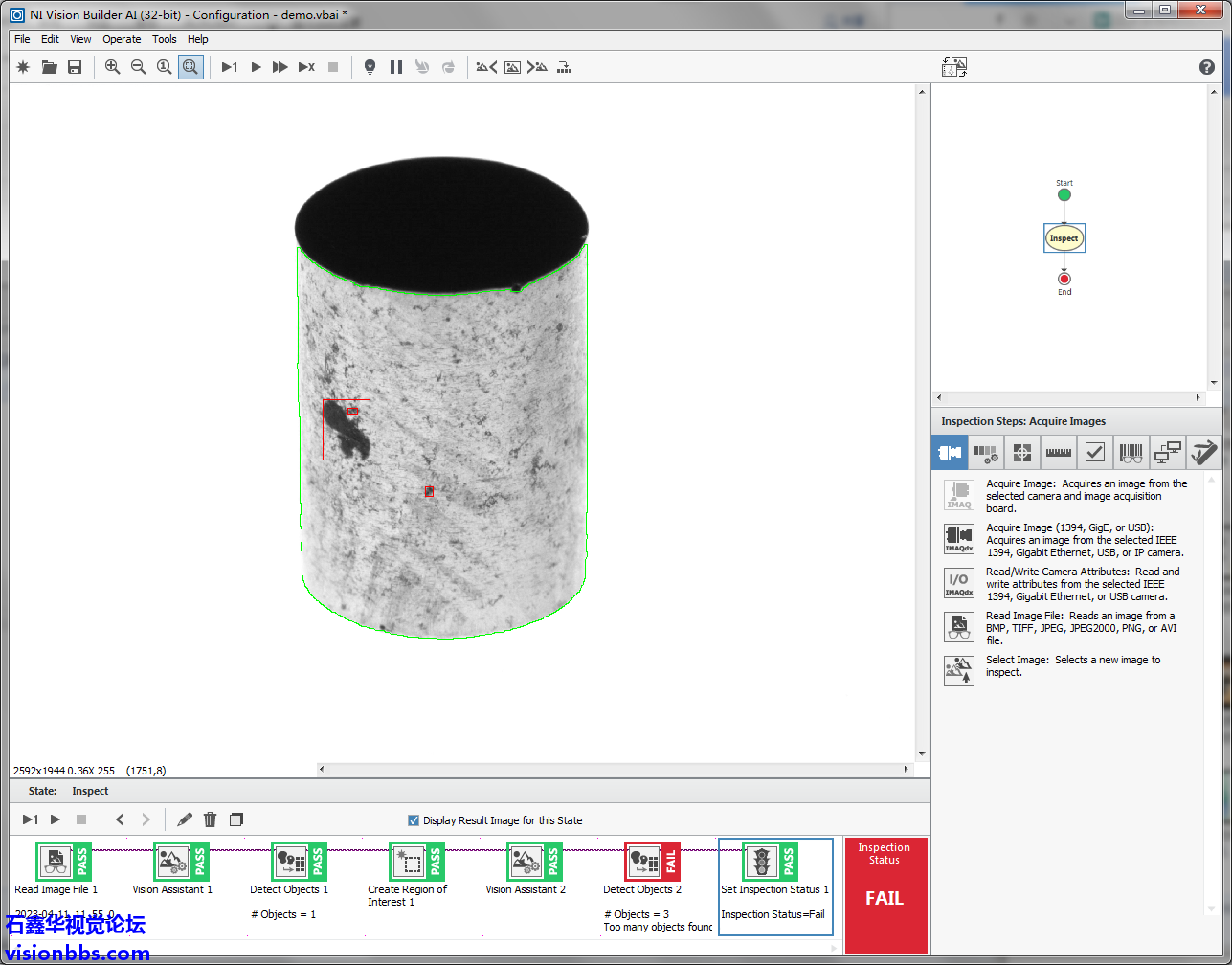

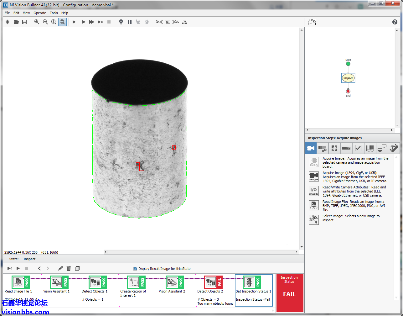

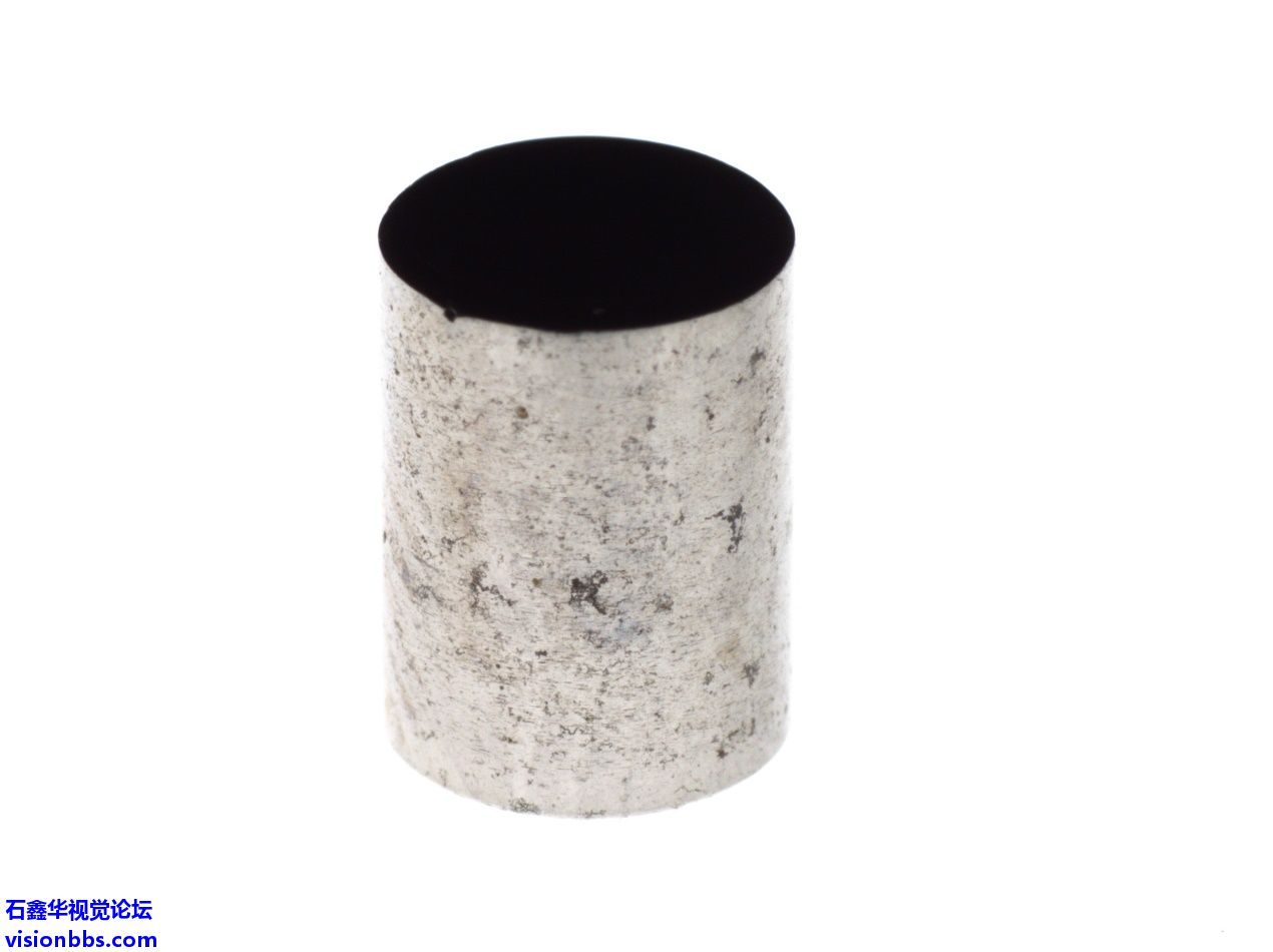

    本方案中的钢柱表面缺陷检测,主要是检测污渍、锈斑等缺陷类型,不涉及到产品表面的划痕、撞伤等难处理的缺陷检测,相对还是比较容易检测的。污渍、锈斑通常都有比较大的面积,检测起来也比较容易,钢柱表面通常是金属白的,而污渍、锈斑通常是黑色的,对比度也非常明显,打光照明比较容易。
    钢柱表面缺陷检测
    机器视觉光源

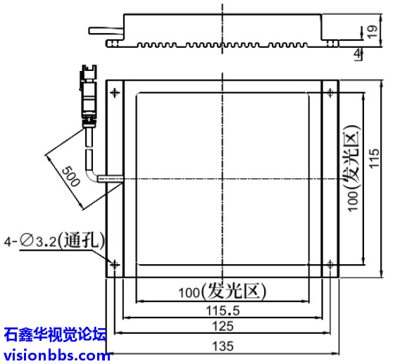

    产品是一个圆柱形的,要检测的也是圆柱面,相对于一般的平面,打光要稍难一些。不过好在产品尺寸不是很大,直径也只有几毫米,长度几毫米到十几毫米,所以照明还是比较容易的。可以考虑照顾曲面的拱形光源,不过这种光源结构复杂,成本略高;这里的钢柱表面可以考虑面光源,利用表面漫射光来照明柱面。不过这种照明方式,需要从柱子的端面方向照明,对于有些钢柱的端面是球状的产品可能不是很好摆放,还得想办法固定产品。这里考虑面光源SHI-HFL100100-W

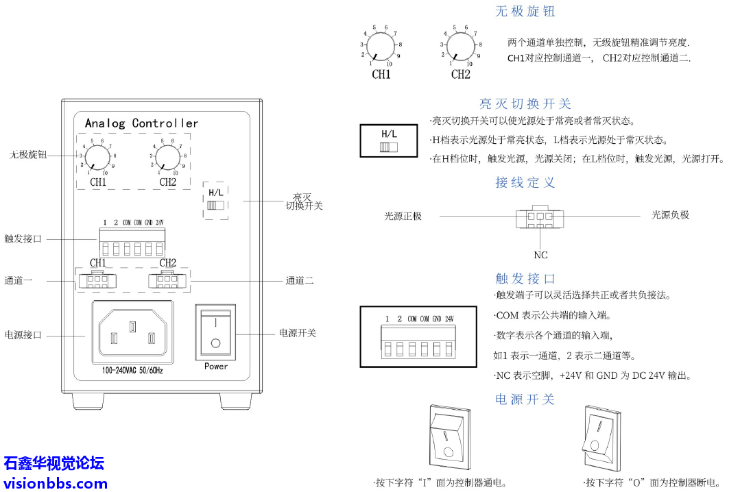

    光源控制器
    使用的是面光源的功率11W左右,所以考虑使用常规的模拟控制器即可。因为面光源是做背光源使用的,这里不建议使用PWM方式的控制器,建议使用调压方式的模拟气控制器APSM-2430-2CH
    APSM-2430-2CH

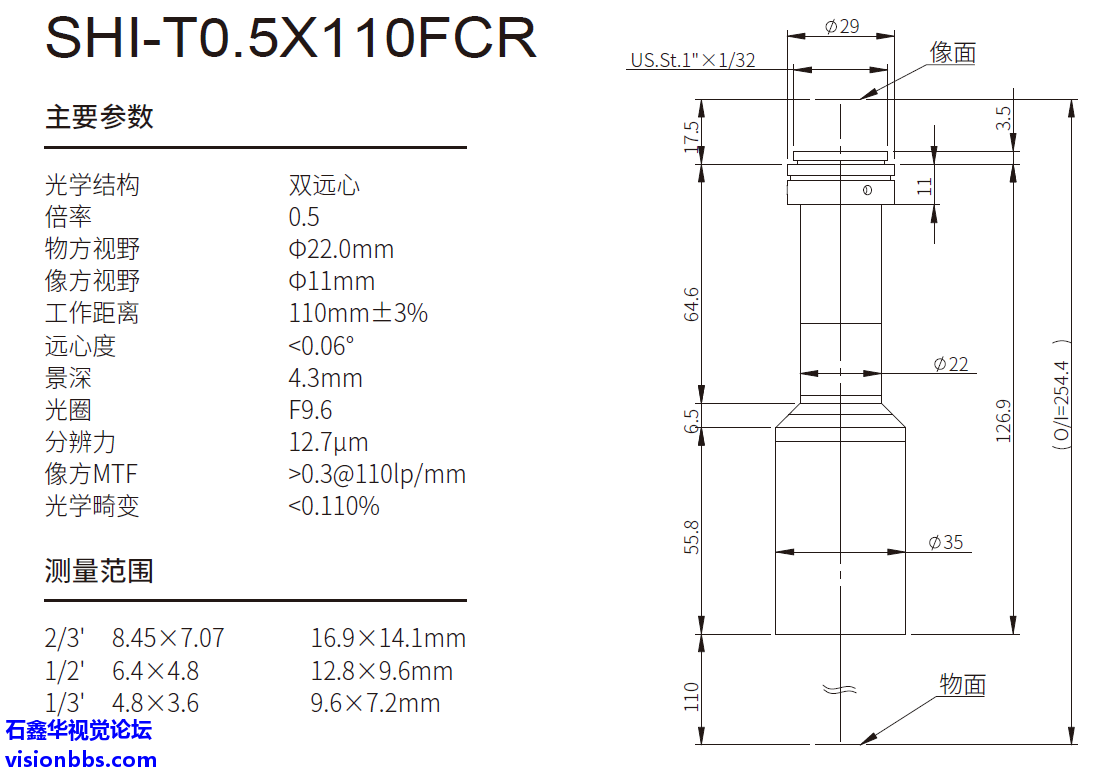

    工业镜头
    因为拍摄局部表面,面积相对比较小,只有几毫米或十来毫米,那么考虑使用1倍或0.5倍的远心镜头可能会比较理想。或者是使用50mmFA镜头加接圈来实现。整体成本上也只有几百块钱的差异,不会有太多成本差异,考虑百万像素级别2/31110mm工作距离的远心镜头SHI-T1X110FCR
    SHI-T0.5X110FCR

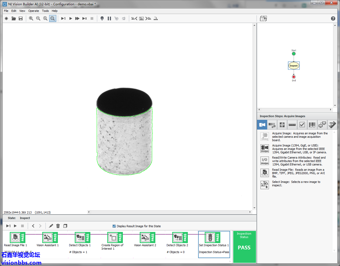

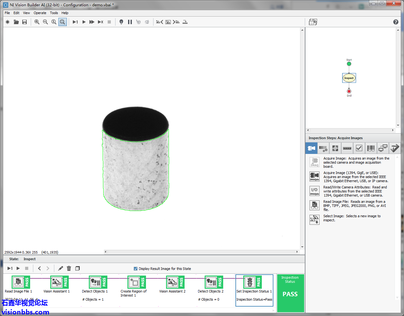

    图像处理算法略复杂,但是核心内容只需要考虑使用粒子分析。在做粒子分析之前,则需要先定位到产品,并将产品表面提取出来作为粒子分析的ROI
    钢柱表面缺陷检测1
    钢柱表面缺陷检测2
    钢柱表面缺陷检测3
    钢柱表面缺陷检测4
