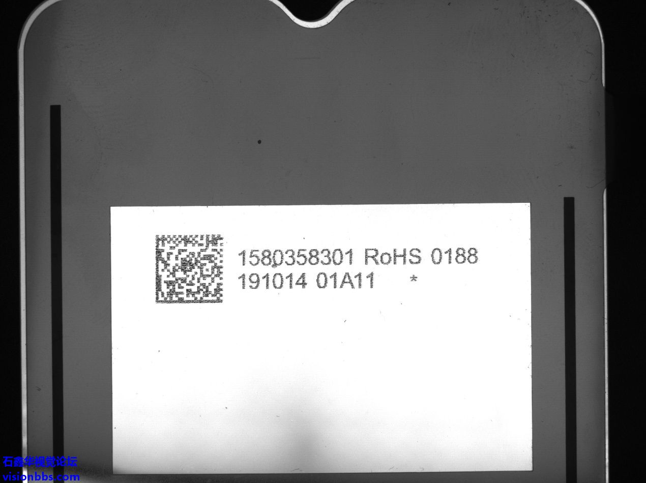

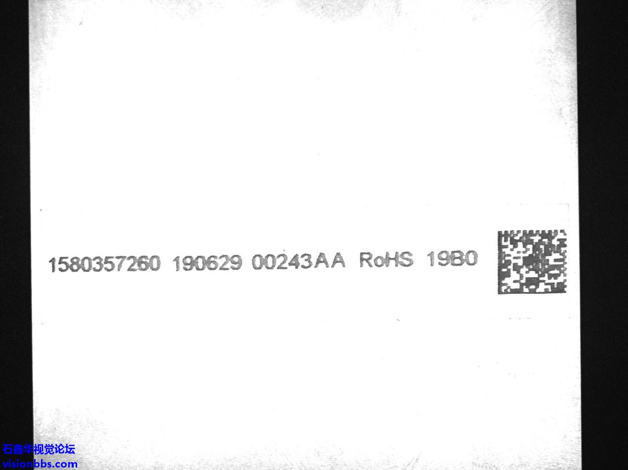

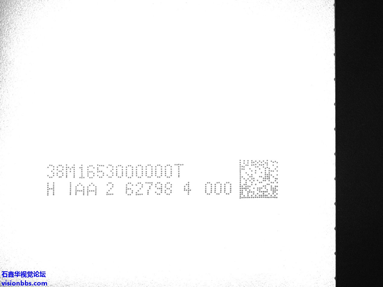

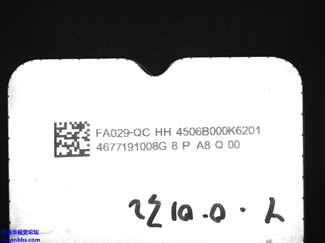

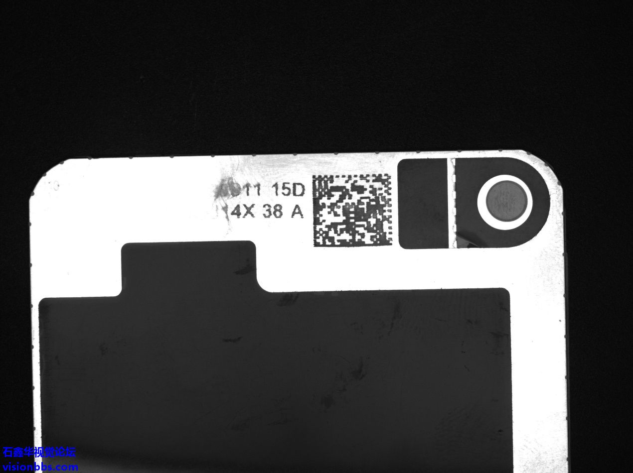

    手机物料数据矩阵二维码和OCR视觉识别,测试对象是手机上的一些物料,如背壳、底板等。基本上每个物料上,都会有相应的二维码和字符进行标识。这里一般即要做二维码识别,也要做OCR光学字符识别。对于本视觉方案中的数据矩阵二维码的识别,比较简单,无论是NI视觉还是HALCON都可以识别,不过NI视觉的话对于不同的产品需要高速参数,通用性没有HALCON的强。而对于OCR光学字符识别,这里因为字符相对比较多,又比较小,很多都连接在一起的,对于NI视觉来说,这类连接在一起的字符识别比较难处理。而如果尝试深度学习的话,则识别起来要容易的多(可以尝试各种社交软件或手机图像软件中的提取图像中的文字功能)。

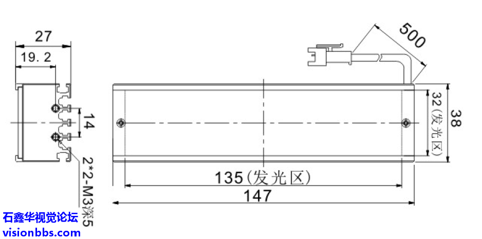

    这里的手机物料有很多种。但是基本上所有的条码类型和字符都是一样的,都是在白色背景上的黑色特征。所以,对于光源来说并不会有太高的要求。使用常规的条形光源或环形光源都可以解决这类问题。字符和码是一排的,所以使用一个条形光源应该是最经济的方案。视野范围约有80mm,可以超长使用SHI-BLM14738-W这样的条形光源:
    SHI-BLM14738-W

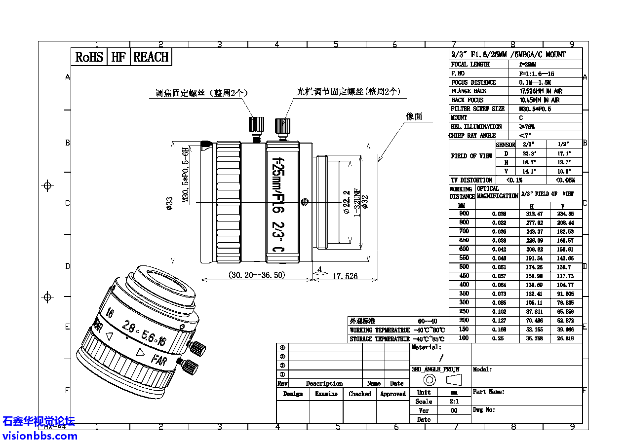

    对于这种二维码和字符识别的产品来说,使用FA镜头即可;拍摄范围80mm的范围很多镜头可以满足,如常见的16mm25mm35mm的镜头。主要还是看允许的工作距离。如果距离近,那就使用16mm的,如果距离远,那就使用35mm的。考虑使用500万级别的低畸变高锐度的SHI-C2516FFW
    SHI-C2516FFW

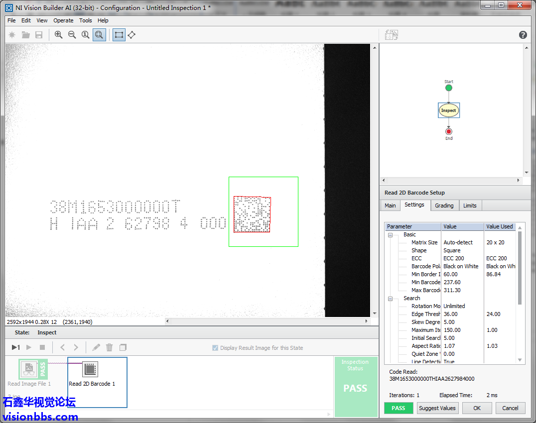

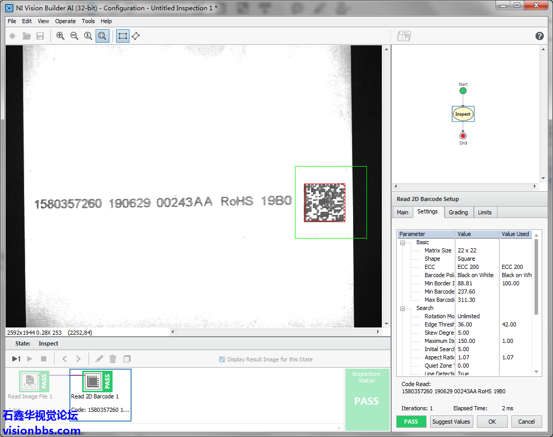

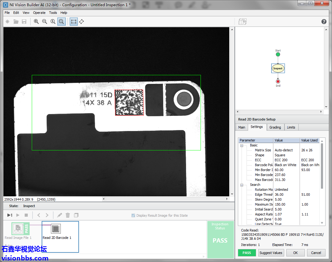

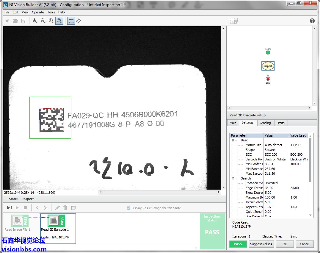

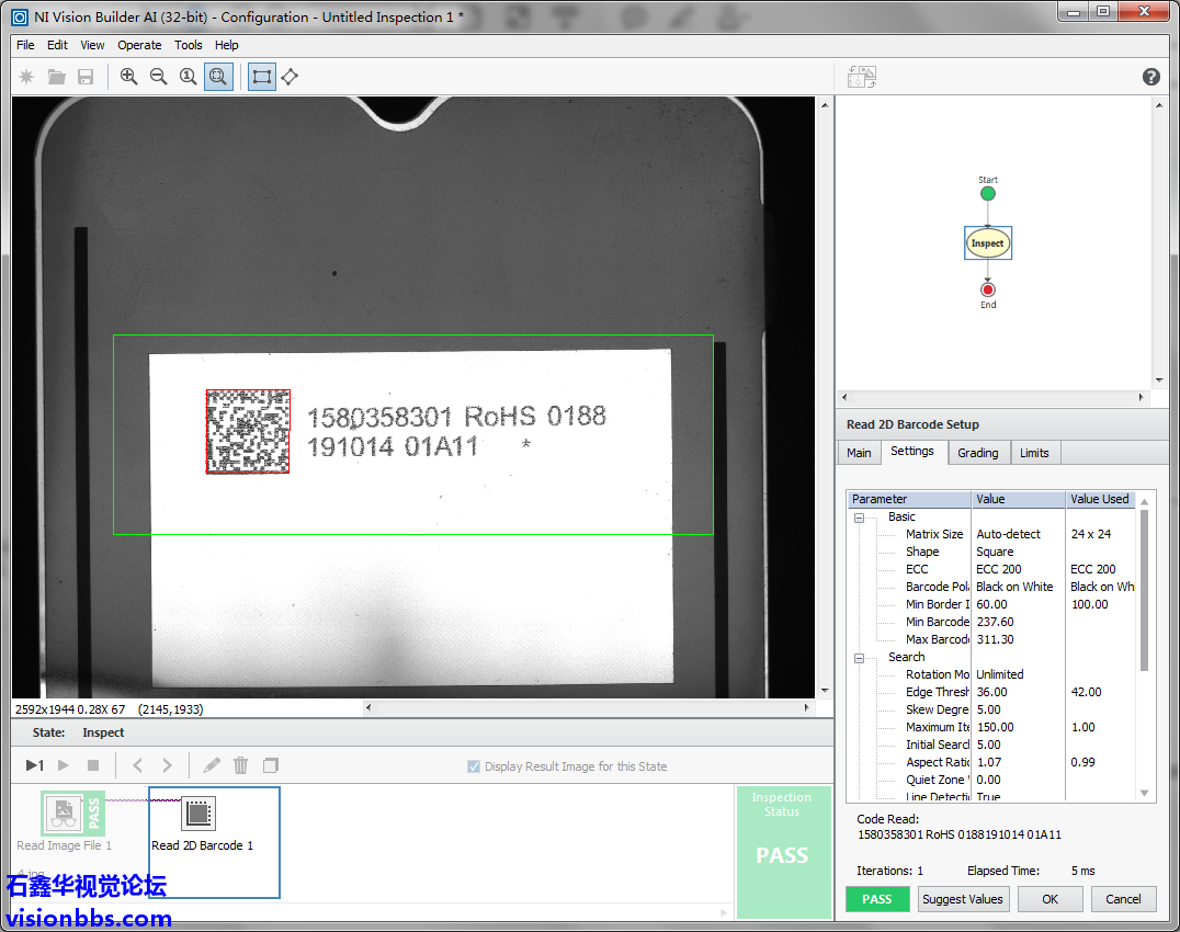

    对于数据矩阵二维码的识别,相对来说比较简单,无论是使用NI视觉还是HALCON,都可以比较容易识别:
    NI视觉识别DataMatrix二维码1
    NI视觉识别DataMatrix二维码2
    NI视觉识别DataMatrix二维码3
    NI视觉识别DataMatrix二维码4
    NI视觉识别DataMatrix二维码5

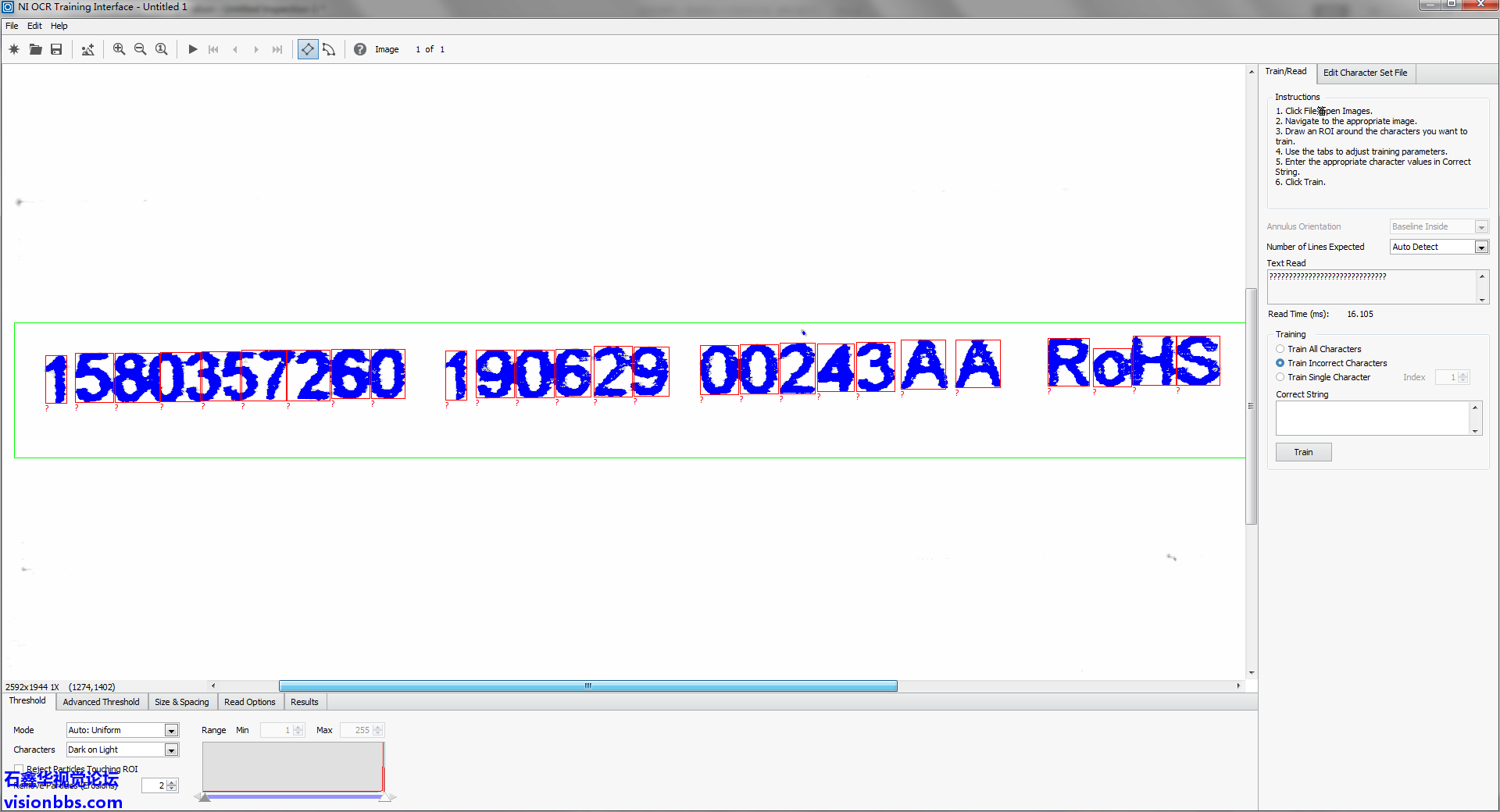

    而要OCR光学字符识别,NI视觉表现的就不尽如人意了。因为很多字符是连接在一起的。NI视觉对于分割字符的能力是比较欠缺的。很多字符分割都有问题,就没有办法识别了。
    NI OCR不能正常分割字符

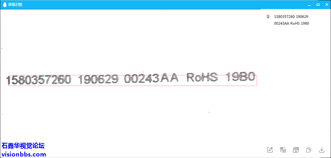

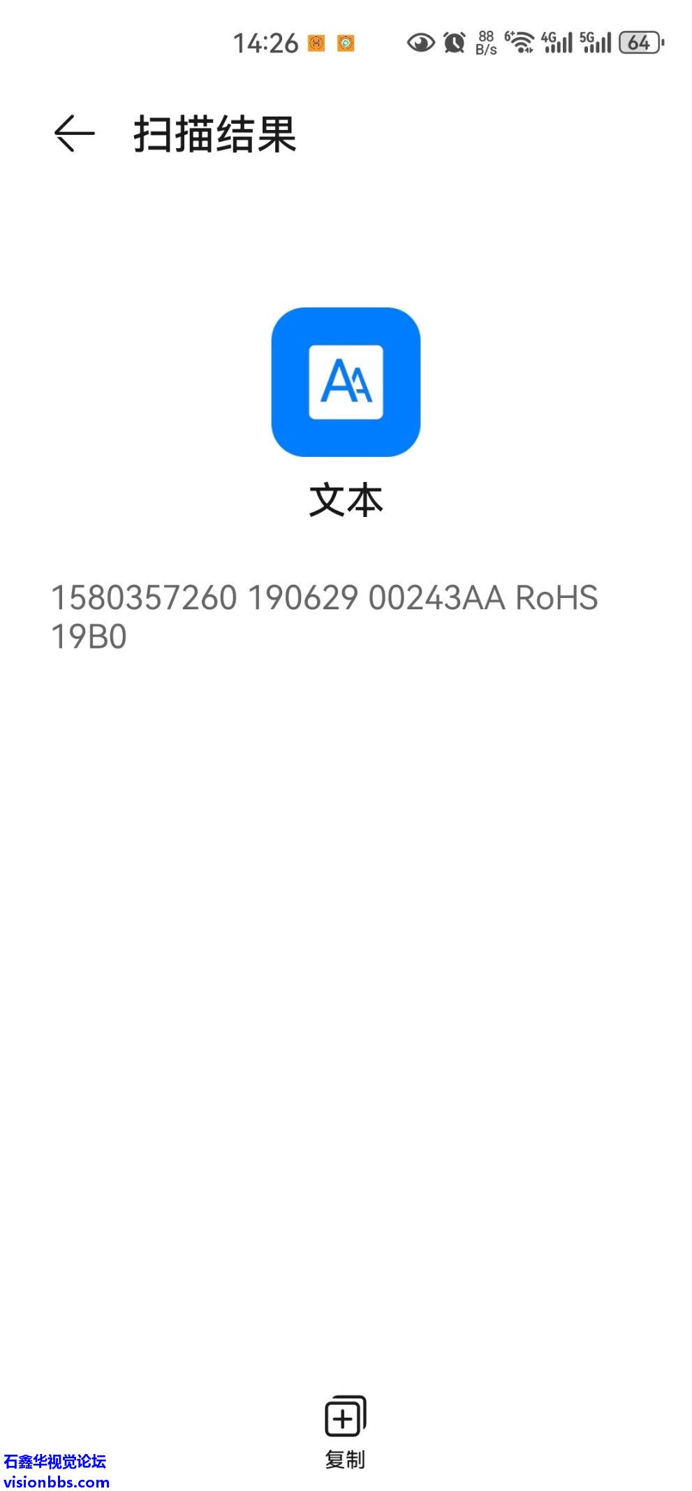

    而对于这种字符识别,使用深度学习功能应该会更好一些。不需要拿模型去验证,只需要使用微信、QQ的截图,然后识别文字即可看到这些软件更容易识别到图像中的文字:
    QQ截图识别到的文本
    虽然也有部分字符识别错了,如将B当成了8,但是连接的字符都能正常分割。而将上述图像传输到手机中(遥遥领先),再提取图像中的内容,那文本均可正常读取且是正确的:
    遥遥领先可以准确识别字符
    所以对于这类字符识别,考虑使用深度学习的方法更有效,当然成本上可能会上升一些。
