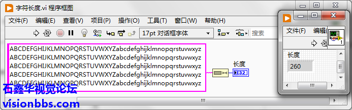

    A~Za~z*5260个字符

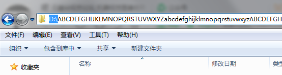

    这里直接简单使用A~Za~z这样的大小写字符重复5次得到260个字符,然后复制这些字符先来创建一个文件夹看看:

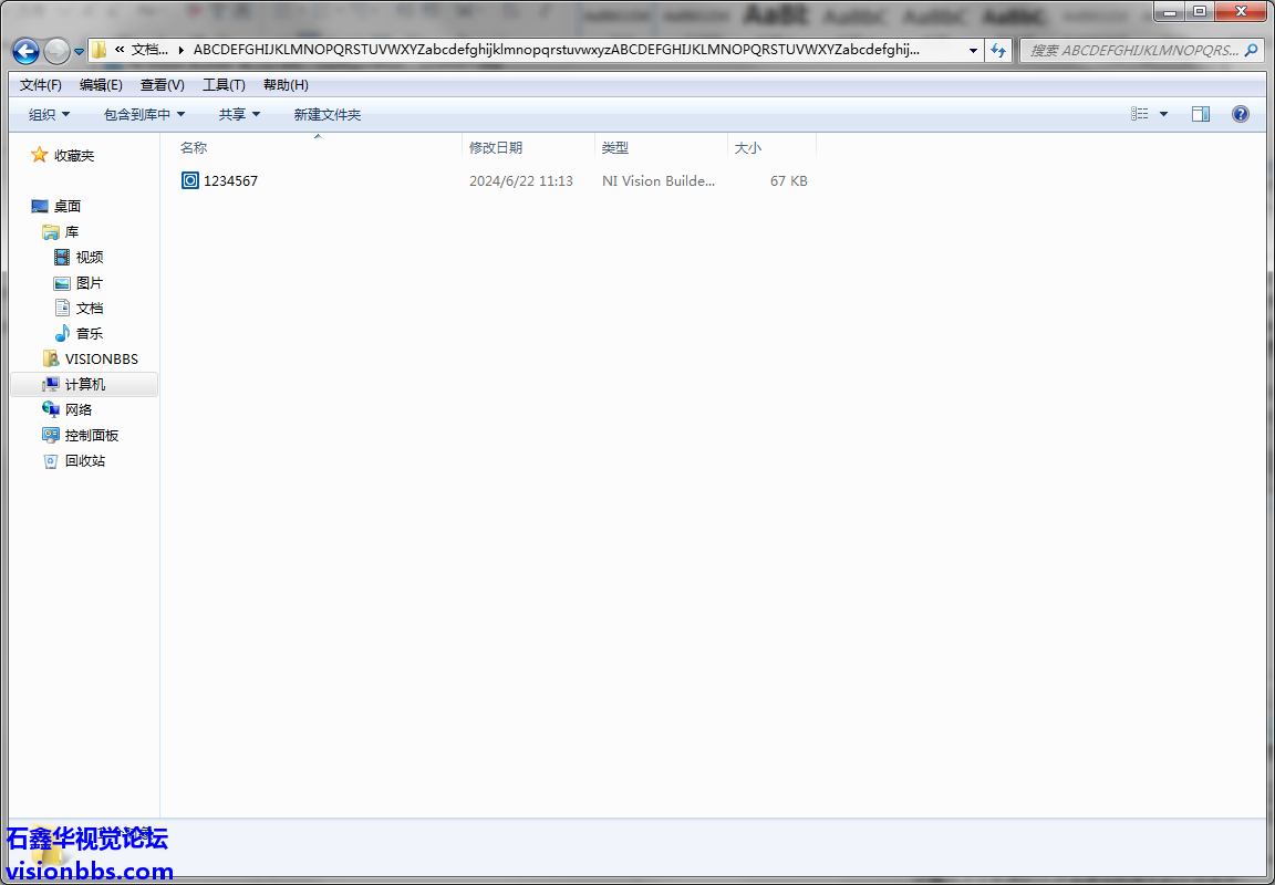

    文件夹名称

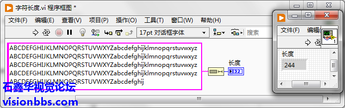

    直接在D盘下创建一个文件夹,然后命名。可以看到5组大小写字符的最后小写字符只有a~j,其他的则被删除了,这时的字符总长是244
    文件夹名称总长244
    算上盘符D:\3个字符

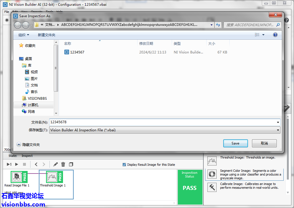

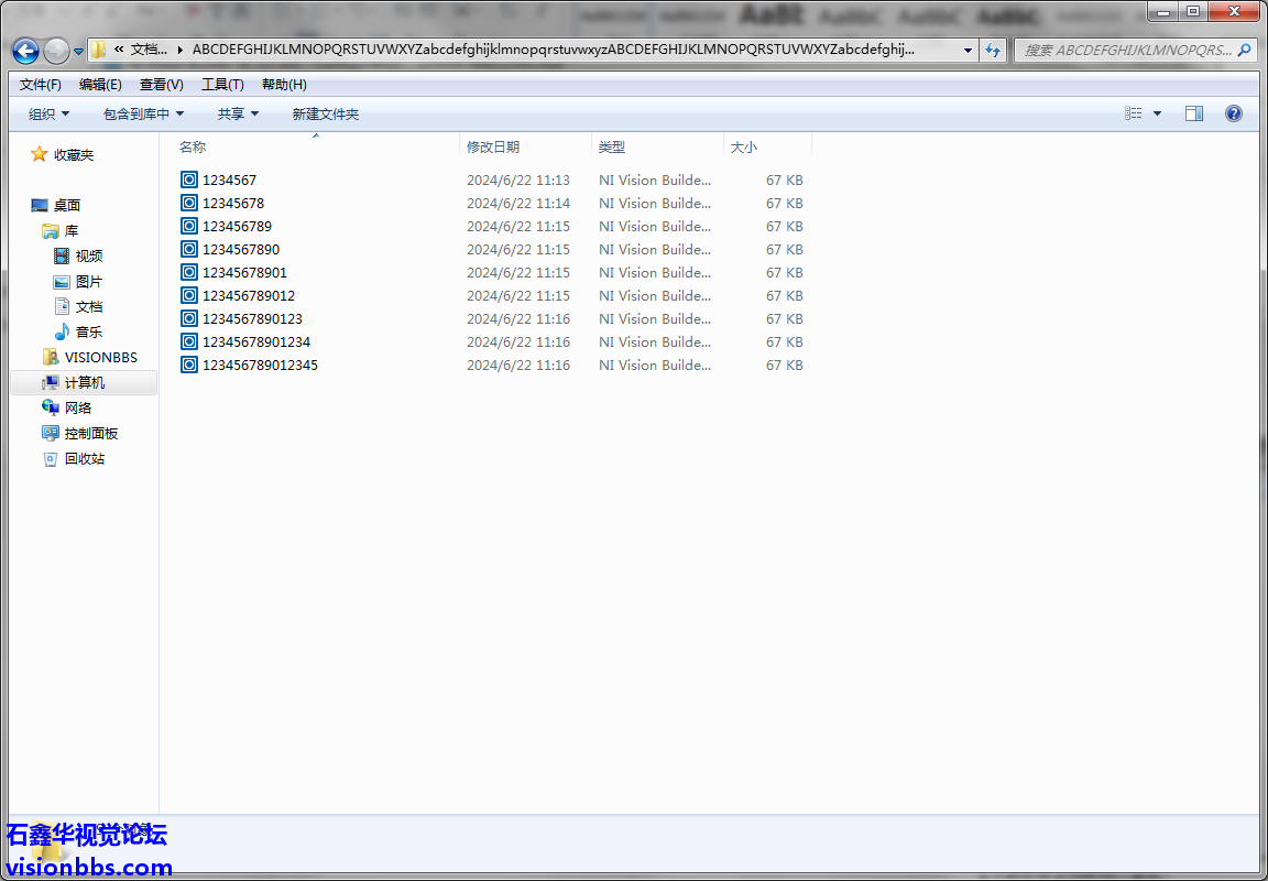

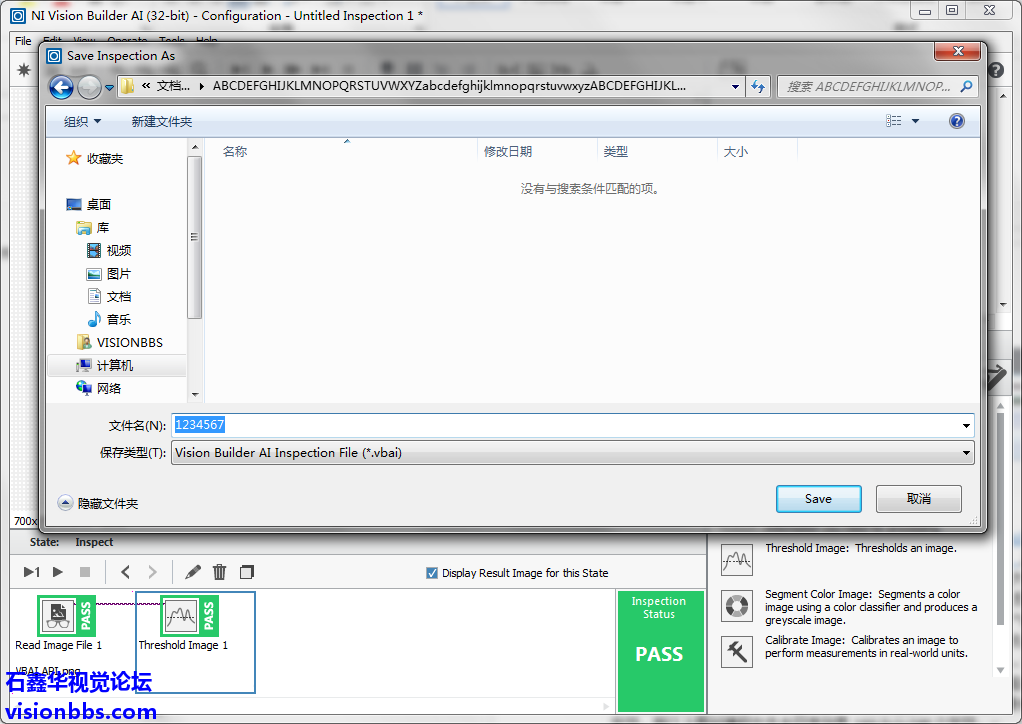

    这时的文件夹长度总共有248个字符了。那么保存的VBAI脚本,则最长只能使用12个字符,.vbai扩展名去掉5个字符,这时最多只能7个字符的脚本文件名。我们来验证一下:

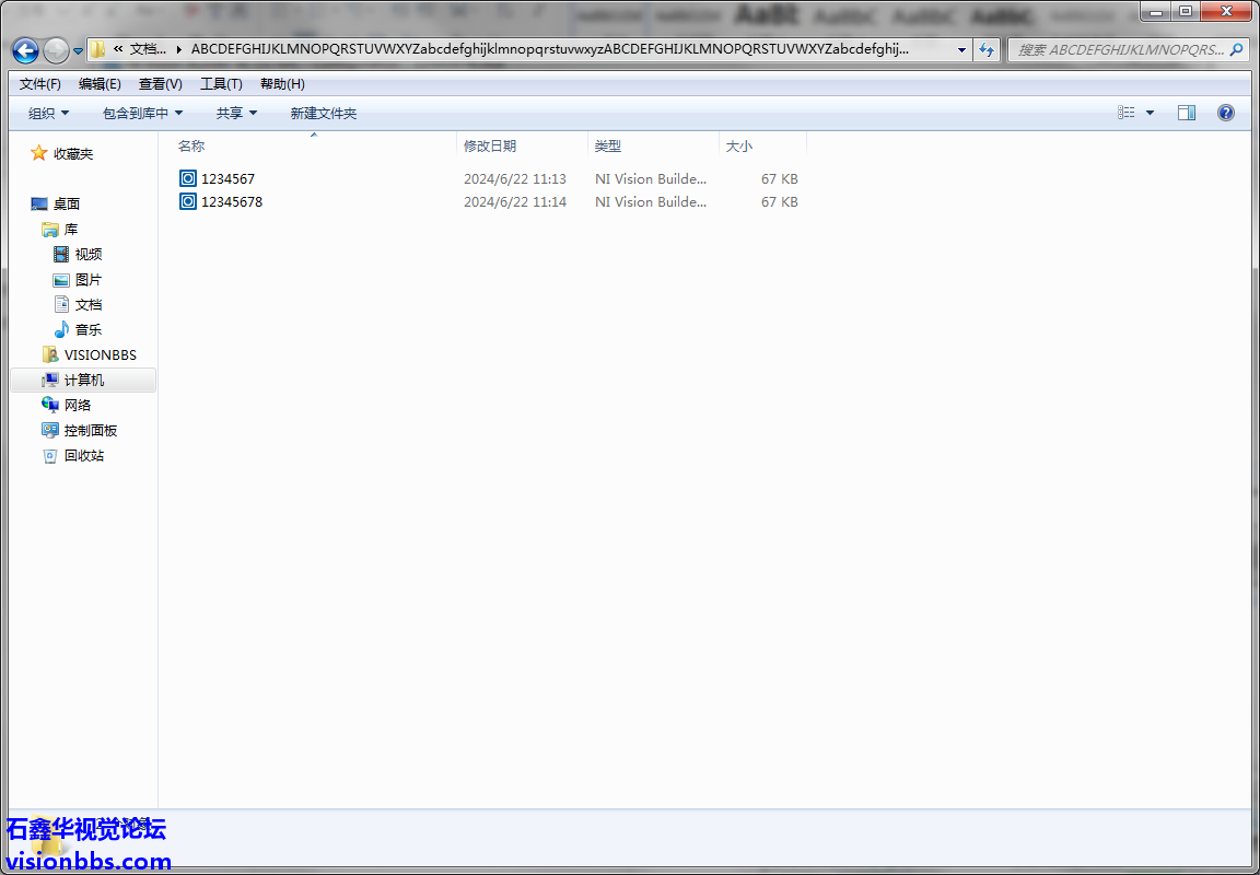

    仅输入7个长度的文件名保存到限长的文件夹中
    可以正常保存
    另存为8个长度的文件名
    8个的文件名仍然可以保存

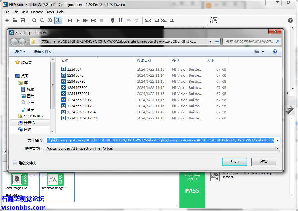

    8个的文件名仍然可以保存,这时理论上应该是244+3+8+5+1=261个字符了,为什么还可以保存呢?这个系统只是WIN7。应该有限制的吧?那么再加长一些看看呢?
    15个字符的文件名仍然可以保存
    难道这里的文件夹和文件名是分开的判断的?

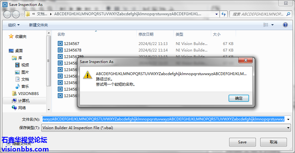

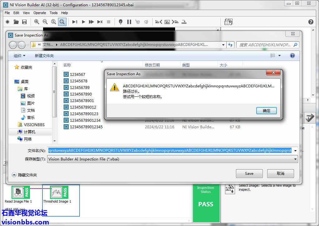

    260个字符的文件名
    直接使用260个字符的文件名时,直接提示路径过长,提示使用短名称。而且看字符最后的名称,已经被删除了一个字符,并没有z,这里应该是删除了一个结束符吧。最多只能输入259个字符。如果那按照259,再减去.vbai扩展名的5个字符,则应该最多只有254个字符。那先使用254个字符看看:

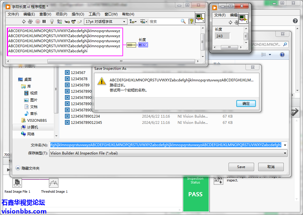

    然后如果保留8.3的默认短名称,则只有242个字符。那么看看242的字符是如何处理的。先看一下243个字符时:
    243个字符仍然越长(这里加上结束符应该是244个?)

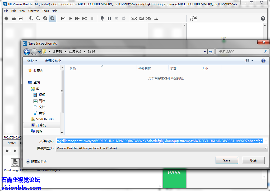

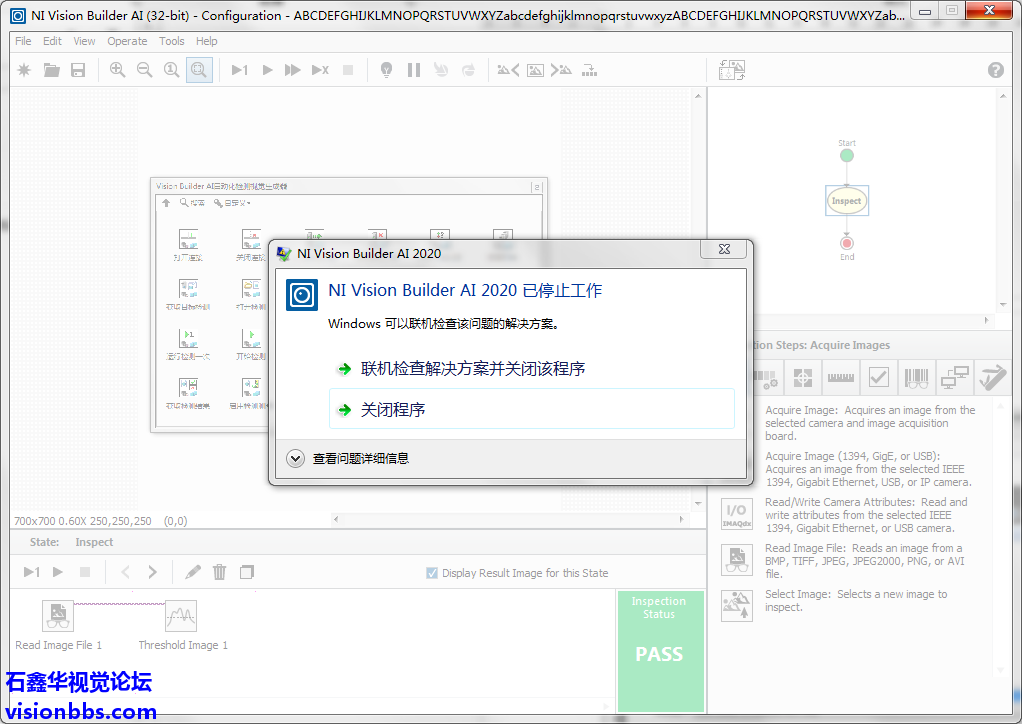

    使用242个字符时
    点击Save后不再弹出超长,但是VBAI直接崩溃了
    文件名只保留242个字符时,则可以保存了,但是保存后直接崩溃,无法保存到系统中的文件夹中。

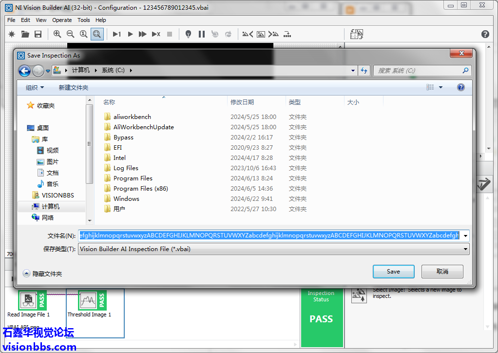

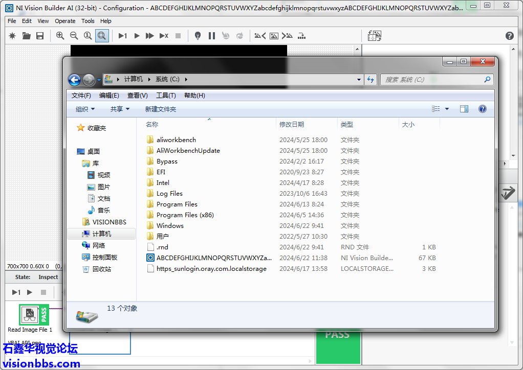

    这里的VBAI应该只判断了输入的文件名长度,限制必须小于等于242个字符。但是并没有考虑文件夹的驱动器等符号。那么直接将其保存到驱动器根目录下呢?
    242个字符直接保存到C:\
    242个字符长的文件名直接在C:\下可以保存

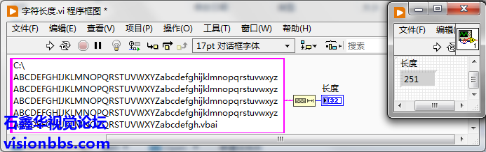

    这时的路径是“C:\ ABCDEFGHIJKLMNOPQRSTUVWXYZabcdefghijklmnopqrstuvwxyzABCDEFGHIJKLMNOPQRSTUVWXYZabcdefghijklmnopqrstuvwxyzABCDEFGHIJKLMNOPQRSTUVWXYZabcdefghijklmnopqrstuvwxyzABCDEFGHIJKLMNOPQRSTUVWXYZabcdefghijklmnopqrstuvwxyzABCDEFGHIJKLMNOPQRSTUVWXYZabcdefgh.vbai”,总长是251个字符:
    路径长度251个字符
    251个字符,加上一个结束符,有252个字符。

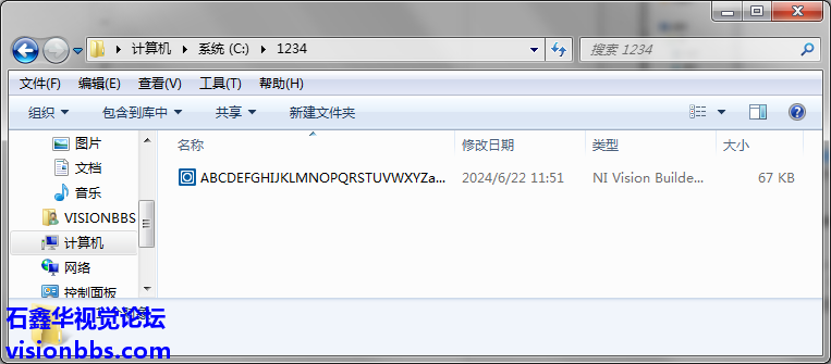

    将其保存到非根目录
    而这个242个字符长度的文件保存到非根目录时也可以保存,这时路径总长已经达到了252+4=256,还可以保存:
    路径总长256时可以保存

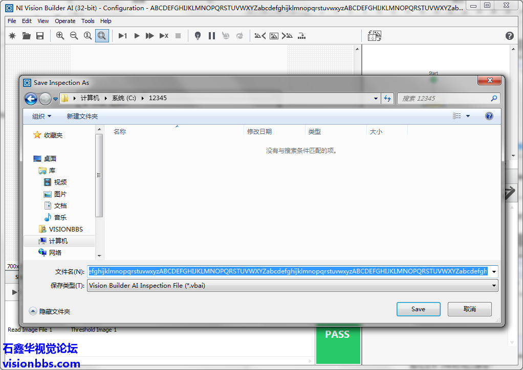

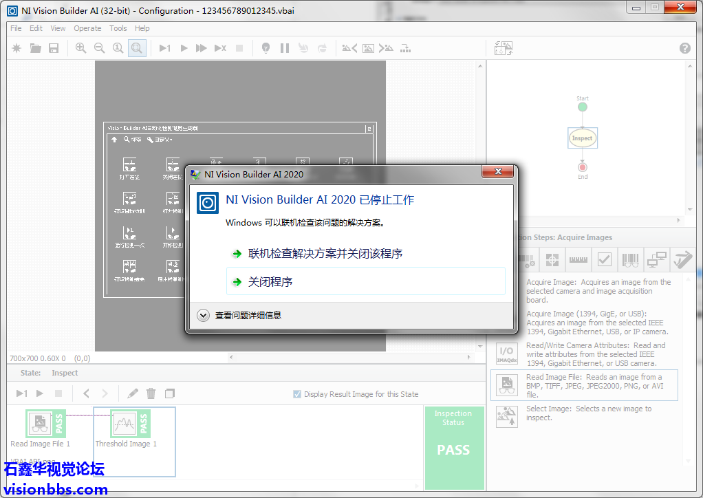

    而将其保存到路径总长257的文件夹12345下时则崩溃
    保存到12345文件夹下时崩溃
    所以,这里的路径总长只能是256个字符。
    从上面的验证判断,VBAI中会对脚本的文件名长度进行限制,最长不能超过242个字符(260-12-5-1);而Windows系统则会对文件路径进行限制,最长不超过256个字符。如果VBAI的文件名小于242个字符,而路径总长超过256个字符,则VBAI直接崩溃。
