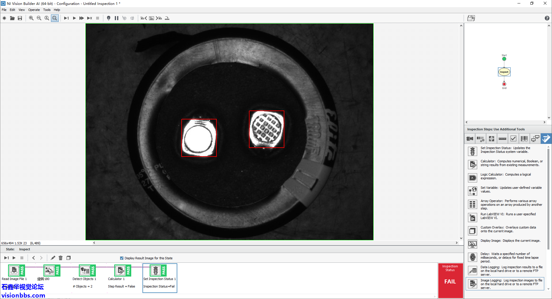

    电容极性判断,这个在电子行业里应该是比较多的。如果电容的极性不正确,则会损坏电气。所以对于其方向的判断,是比较重要的。一般是在安装电容之前就检测,这时可以通过其电极进行判断。如果是已经安装好的电容,则只能通过其外壳上的白色极性指示来进行判断。
    利用电极来判断电容方向OK
    利用电极来判断电容方向NG
    VBAI检查脚本和检测图像:
