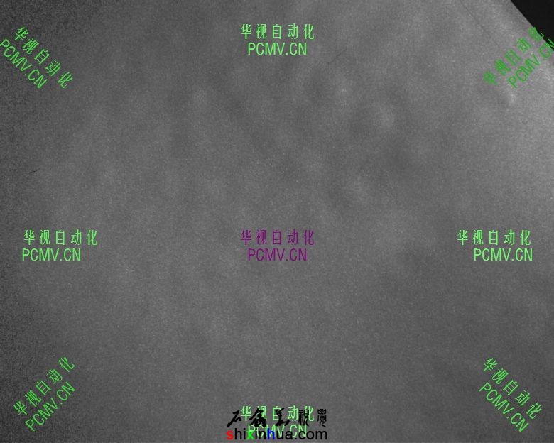

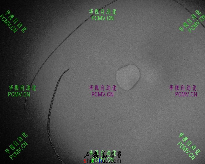

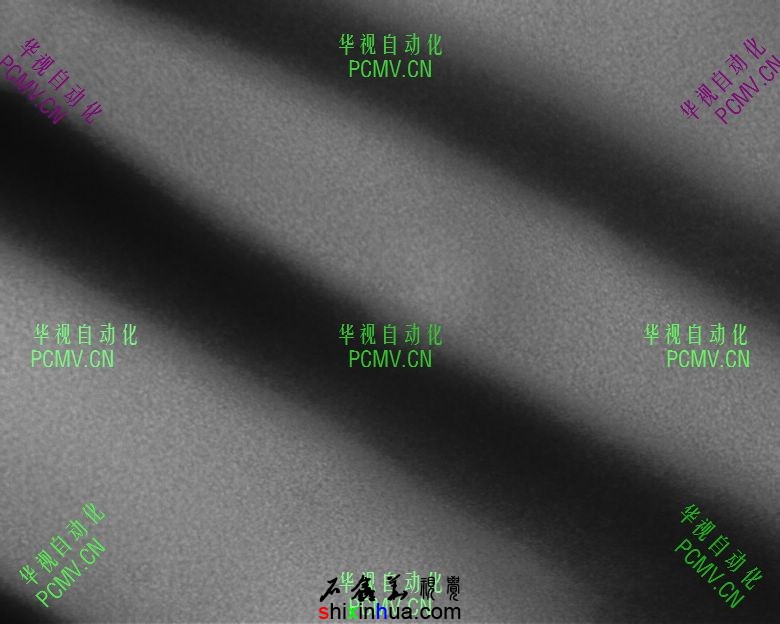

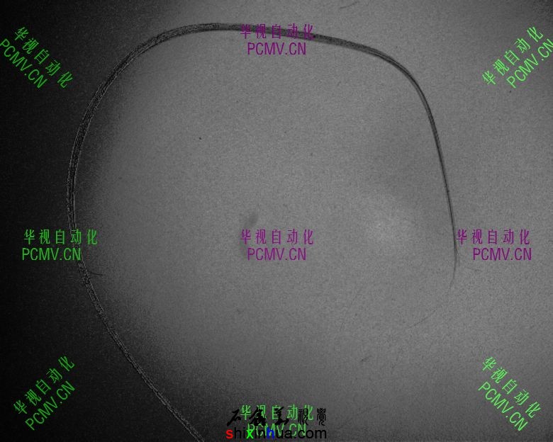

    胶片表面的缺陷检测,这类产品的缺陷类型相对比较多。如气泡、气泡印、涂料不均、折痕、垃圾、划伤等等。这些缺陷可能随意的出现在胶片的表面任一位置,可能只有一种缺陷,也可以有多种缺陷。缺陷尺寸有大有小。都是需要考虑检测出来的。
