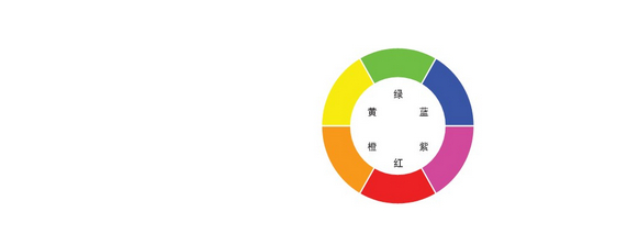

         下图为色环,它显示各种色彩之间的关系。相邻的色彩(如蓝、绿)称为相似色,使用相似色给目标照明时,目标强烈反射光线,使之看起来比较明亮;相对的色彩(如绿、红)称为互补色,使用互补色给目标照明时,反射系数低,使目标看起来比较黯淡。因此,目标的颜色与照明之间的关系可以极大的影响视觉检测中所捕获图像的对比度。

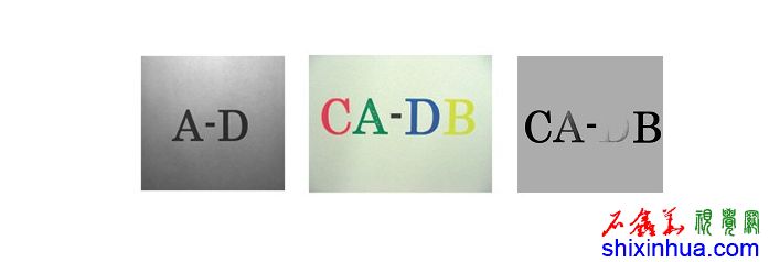

         如下图示,基于视觉技术的字符检测,如果使用红色滤镜观察红色字符,这些字符会消失,但在检测背景中瑕疵的同时需要忽略字符时,这便十分有效;如果使用蓝色滤镜观察黄色字符,由于蓝色与黄色是互补色,这些字符看起来会是黑色,但在检测白色背景上的黄色瑕疵时,这十分有效。
         使用相似色滤镜时 使用红色滤镜时  使用蓝色滤镜时 使用互补色滤镜时
