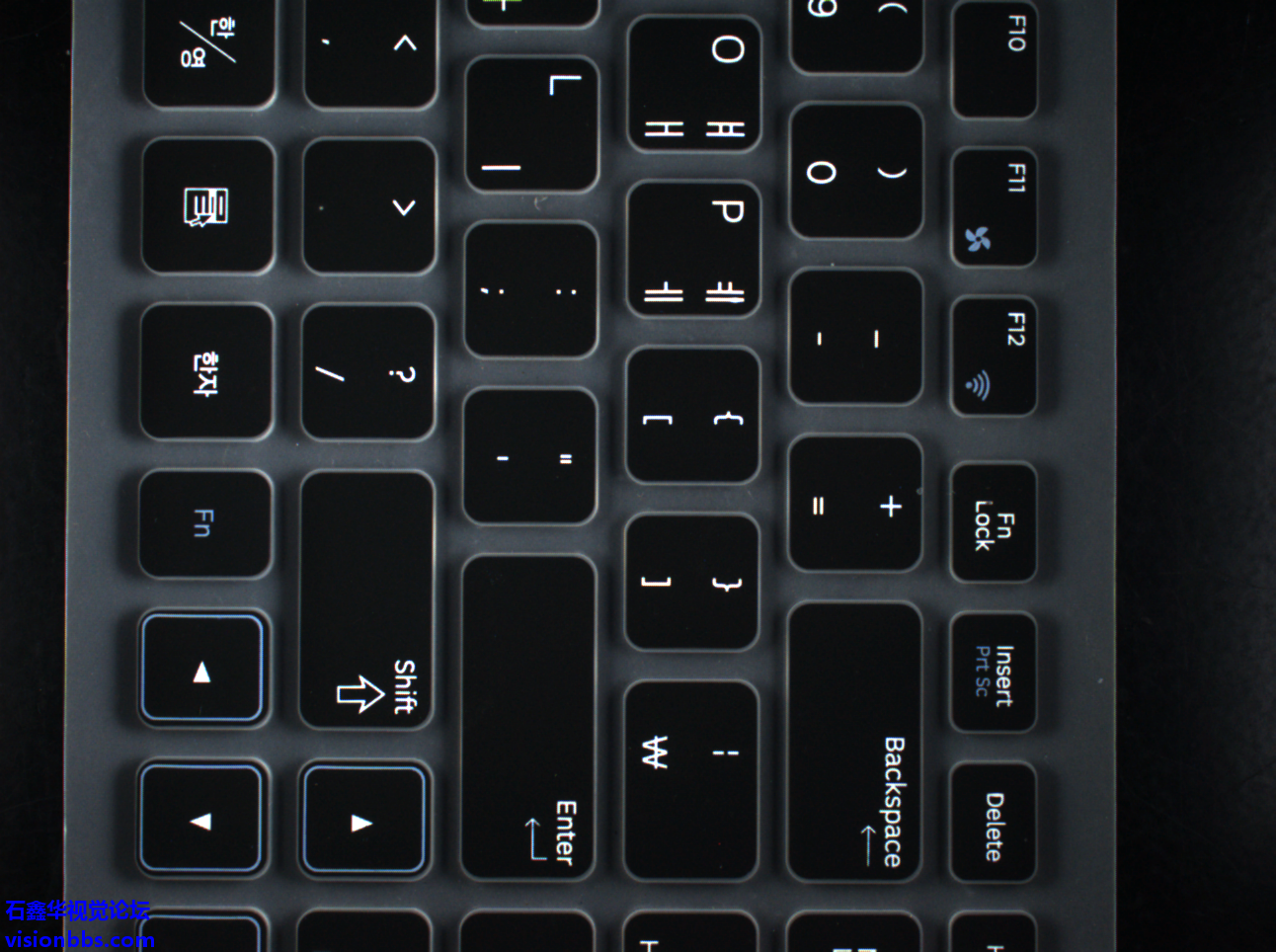

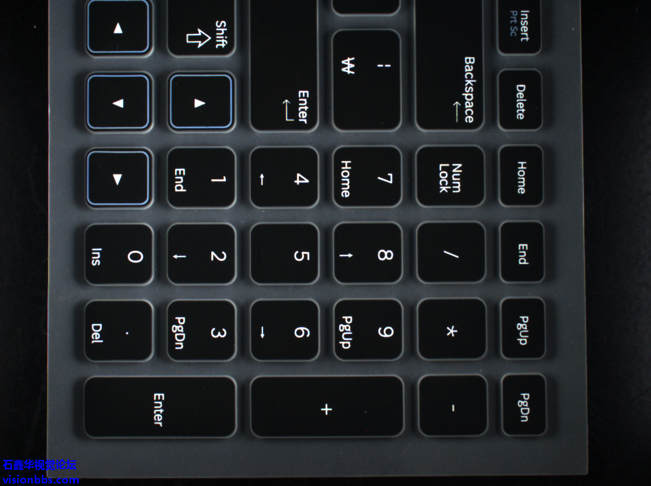

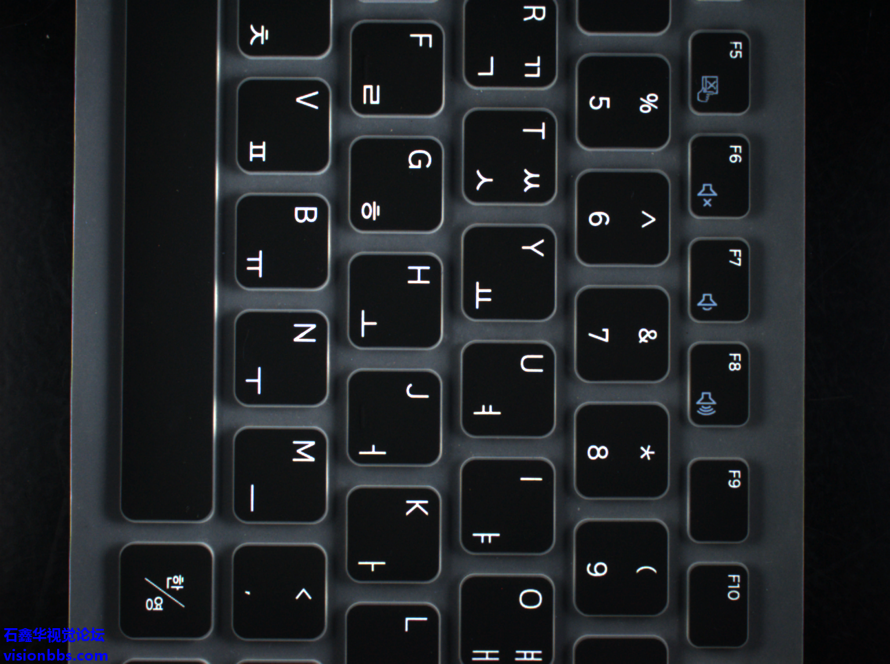

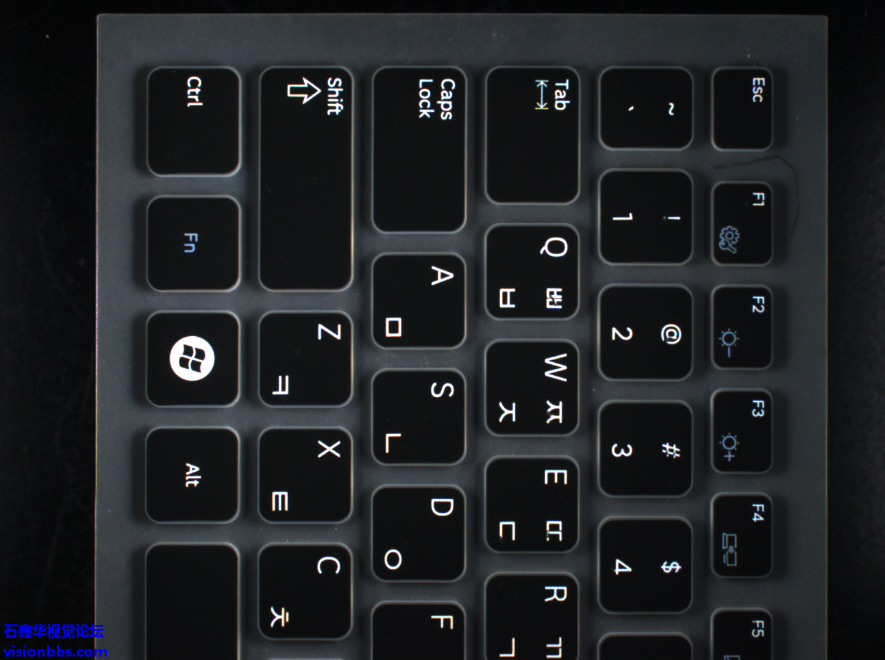

    笔记本电脑键盘视觉检测在机器视觉行业中遇到的比较多。比较常见的检测有字符识别、丝印质量检测、外观划痕等缺陷检测:
    键盘视觉检测
    键盘视觉检测
    键盘视觉检测
    键盘视觉检测
    机器视觉光源和光源控制器搭配
    光源要看具体做什么检测。字符识别、丝印检测的打光比较简单,因为对比度比较高,只需要在四面打光,尽量均匀即可,一般选择条形光源。如果整个大面积考虑的话,也可以使用开孔面光源。而如果是划痕等缺陷检测,那么就要看具体情况了。键盘表面一般都是磨砂而不是光滑的,划痕通常并不是很好表现。有些键盘表面是平的,有些键盘表面则是曲面的,对打光也有比较大的影响。如果要检测每个键盘表面的划痕等缺陷,可能需要做很小的视野检测,这样打光、软件都要好处理一些。

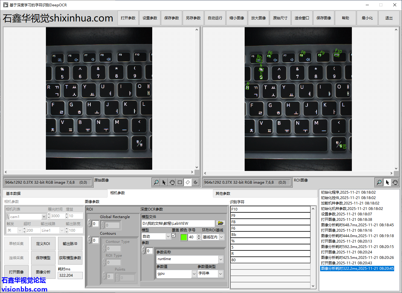

    字符识别相对来说是最简单的。现在的深度OCR已经比较成熟了,对于这种丝印产品,识别率是非常高的。
    飞桨OCR字符识别
    HalconDeep OCR字符识别
    这里都是使用了预训练的模型进行识别。飞桨的效果要好一些,不过速度比较慢。Halcon的效果差一些,速度快。不过Halcon可以使用DLT工具重新训练针对键盘的模型,后期可以发挥更大的作用。而且从效果来看,上面的130万像素针对这么大的范围,可能分辨率还差了一些。
