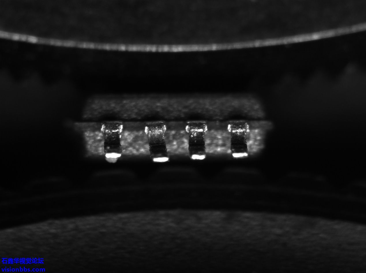

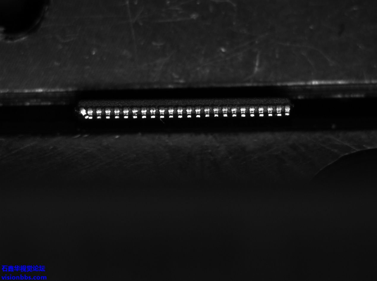

    IC针脚平整度正位度检测,这个在机器视觉中属于比较常见的应用,也是比较容易实现的应用。一般来讲,单排的针脚要比较好处理,没有什么干扰,照明也好处理。如果是多排的针脚,则比较麻烦一些,有些有干扰,有些则中间的不好照明。
    NGIC针脚
    IC针脚正位度平整度检测
    机器视觉光源
    一般这种IC针脚都会使用条形光源来照明。通常会利用针脚的端面来反光,将针脚的端面表现为白色,这样特征就表现的比较明显。当然前提是针脚有一个相对比较平整的端面,如果是很尖的引脚没有端面,那么就比较麻烦。

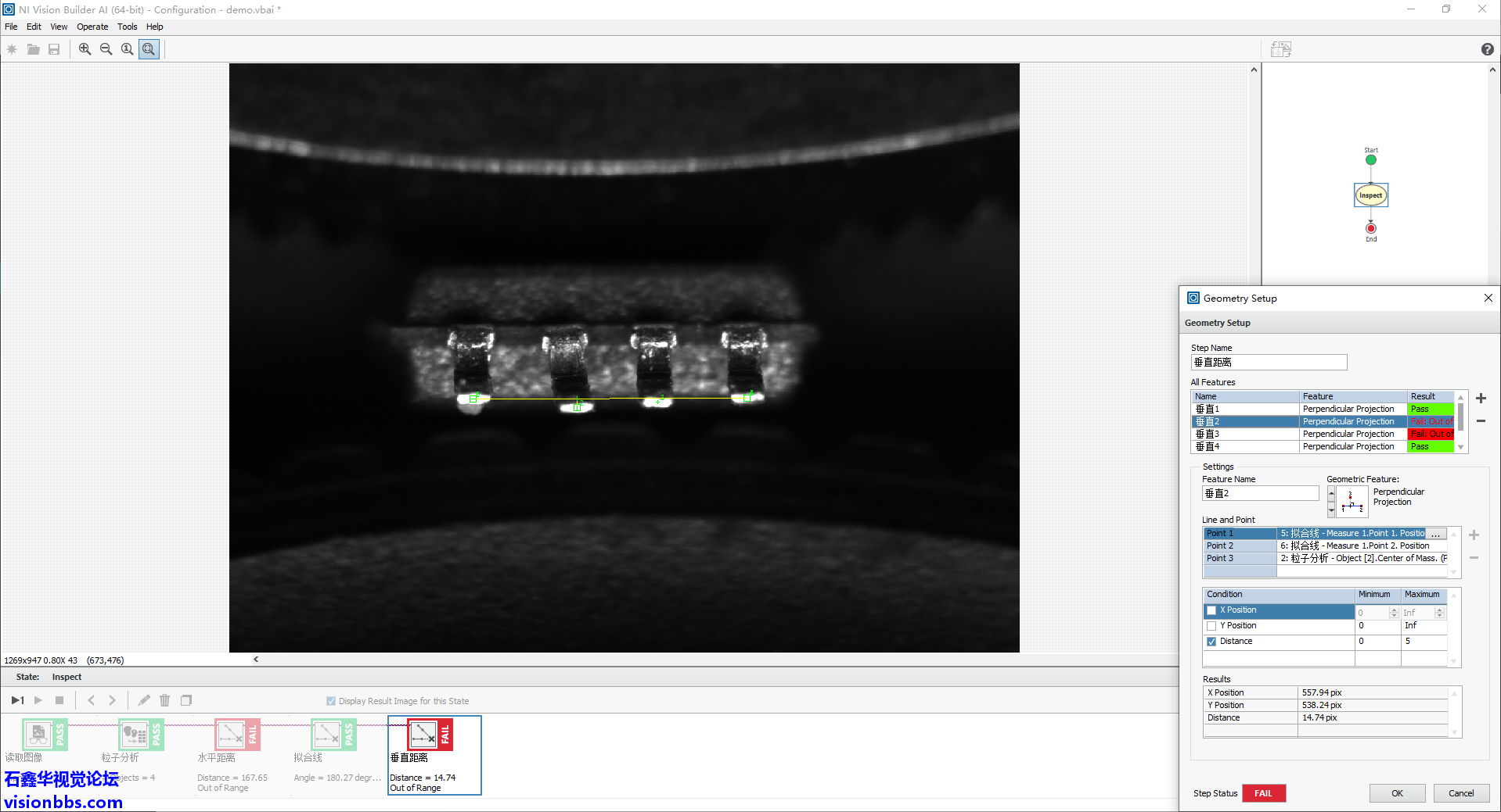

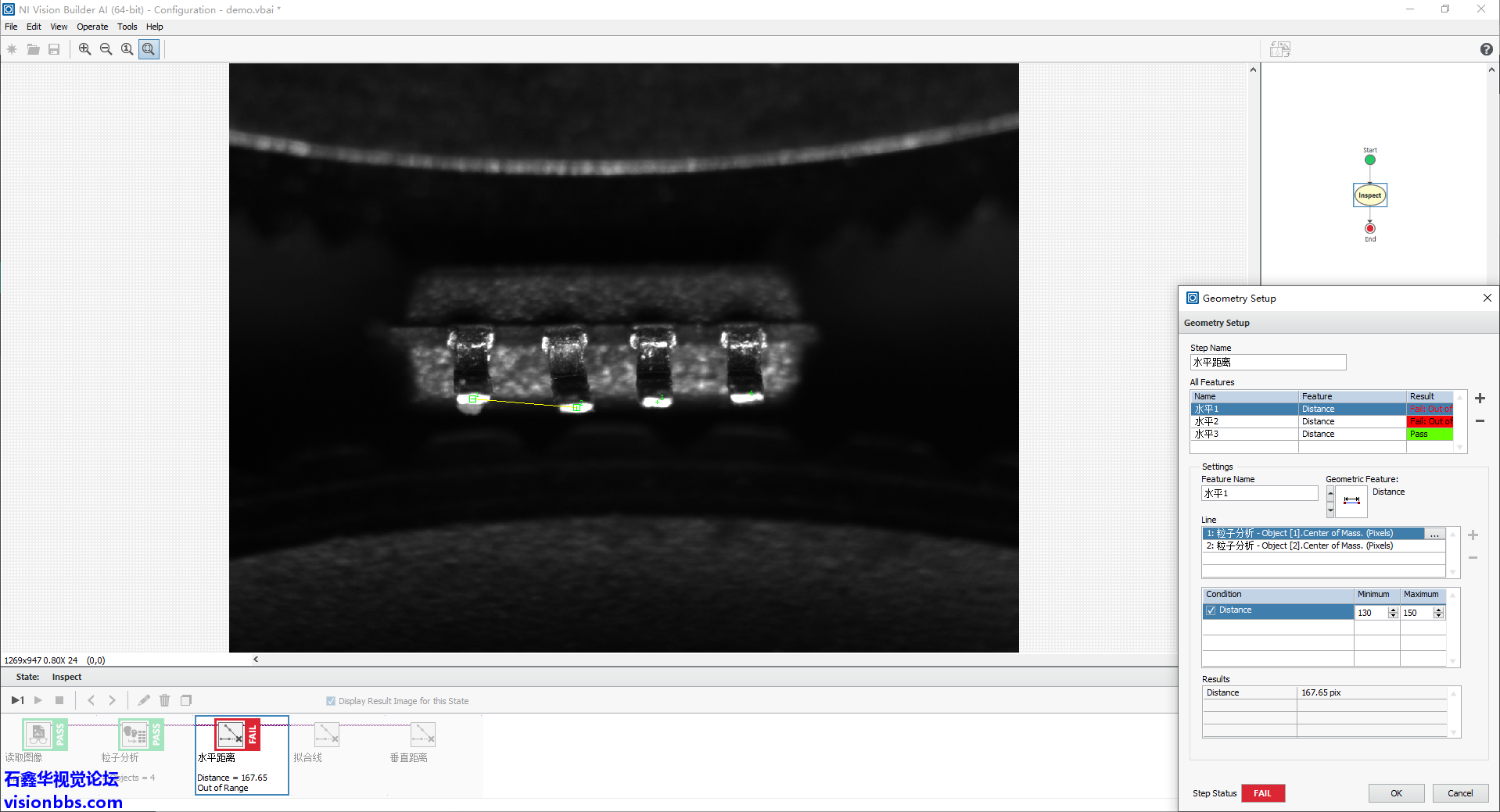

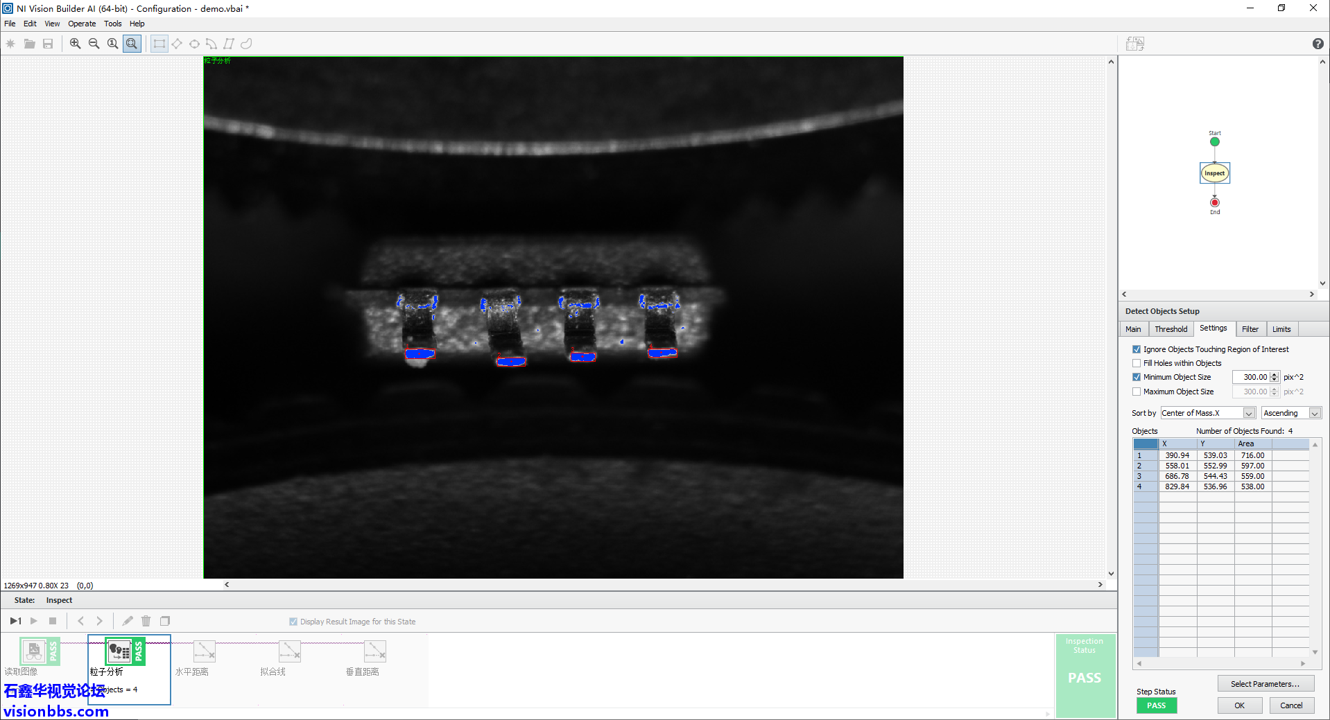

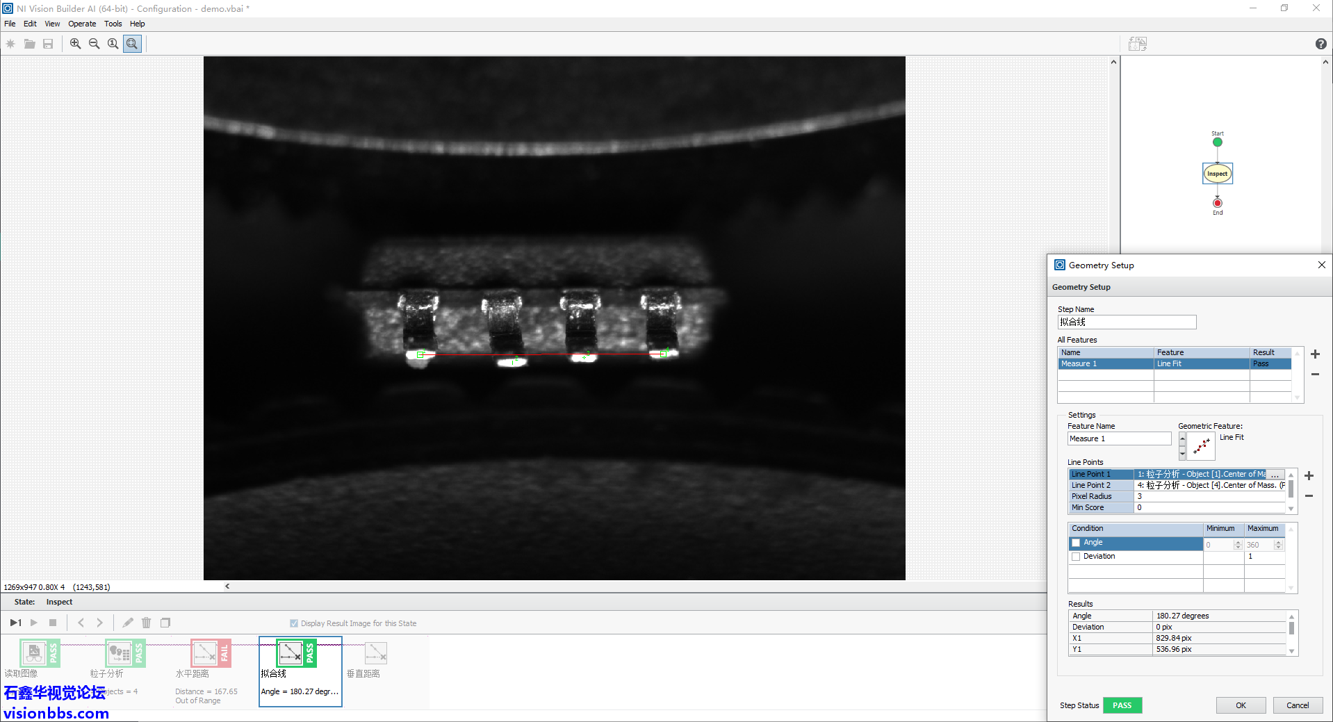

    一般考虑使用粒子分析算法来处理。首先使用粒子分析找到针脚的中心坐标,然后使用点距离计算两个针脚的水平距离,测试正位度。然后利用所有点拟合成直线,得到针脚所在平面(或者使用参考基准线),之后再利用针脚点到直线的距离,求平整度。

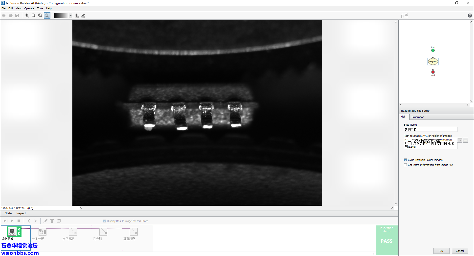

    读取图像
    粒子分析
    水平距离
    拟合线
    垂直距离
    VBAI Demo
